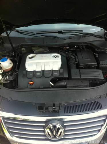

Das Bild zeigt doch ein Pumpe Düse Motor oder?
Hab ich mich undeutlich ausgedrückt? Wenns bei dir im Motorraum so aussieht wie auf dem Bild, dann hast du einen Pumpe/Düse (in dem Fall einen BMP) und keinen Common-Rail.
Das es bei Dieselflinck anders im Motorraum aussieht liegt daran, das er den 170PS Pumpe/Düse (BMR) verbaut hat.
Aber du schreibst ja das du den 140PSer hast - ist es nun ein CR?
Also mein BMR mit 125 kw und PPD (Piezo Pumpe Düse) Mal ein Bild 😉
Ja ist ein CR, die Stege gehen schräg nach links weg! Danke.
