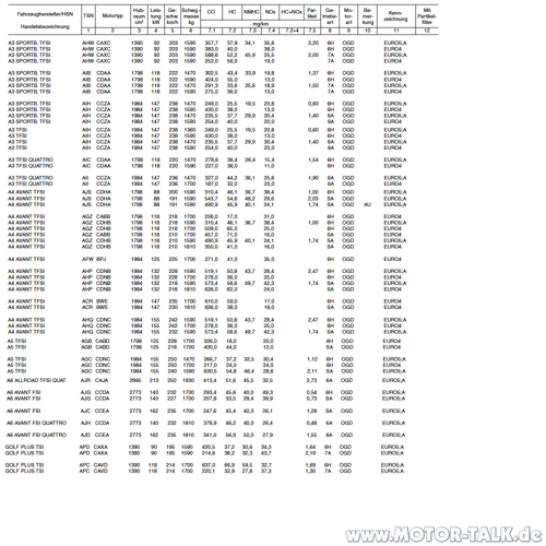

Im Anhang findest du eine Zusammenstellung aus der aktuellen KBA-Übersicht. Leider gab es zur Zeit der Erstellung nicht viele Direkteinspritzer mit Euro 5, daher stammen die Daten hauptsächlich von Audi.
Dir fallen sicherlich die Zahlenwerte bei Partikel und Euro 5 auf. Zur Erinnerung : Der Grenzwert liegt bei 5mg/km.
Und bevor du jetzt sagst "Ja aber bei den Direkteinspritzern mit Euro 4 steht nichts." (quasi so wie in der tollen AB Übersicht). Da hast du zwar recht, aber warum steht da nichts? Ganz einfach : Weil dieser Wert bis einschließlich Euro 4 für Benziner nicht Bestandteil der Norm ist.
Schau dich hier mal in den entsprechenden Foren um. Da haben reihenweise Besitzer Fotos von verrußten Hecks hochgeladen.

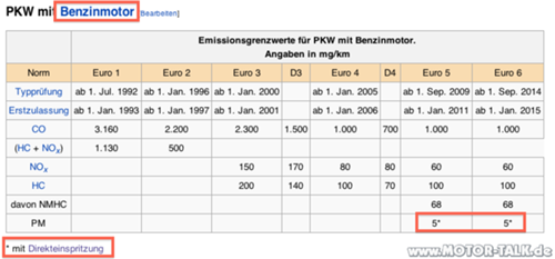

Die Umweltzonen wurden eingerichtet, um die Grenzwerte für Feinstaub und Stickstoffoxid einzuhalten.
Da die Werte der Benziner in diesen Bereichen deutlich geringer sind, ist die grüne Plakette vollkommen berechtigt.
