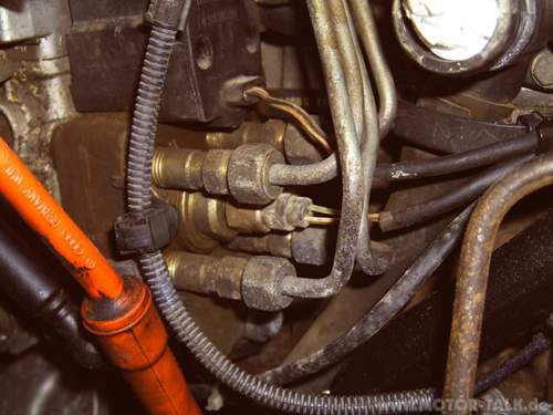

sooo dann zu jockelSZJ , ich habe hier ein paar fotos gemacht also wie du sagst da geht ein 2 poliges kabel an die pumpe in so ein schwarzen kasten! ich konnte da jetzt keine Spannung messen, aber wenn der motor kalt ist und angeht und ich dann den stecker abziehe geht der motor sofort aus, und lässt sich nicht wieder starten , wenn ich den tecker wieder drauf setze klackt es einmal genau wie du sagst!!!! da hast du alles richtig erzählt 🙂🙂 also sind wa schon etwas weiter jetzt musst du mir nur noch erklären woher das kabel kommt und wie es sein kann das wenn er warm ist nicht mehr schaltet !!! ist das nen relai oder die box da kaput wo das kabel rein muss?? unten sind paar fotos 🙂 🙂
Bitte sagen wie ich weiter vorgehn muss 🙂🙂

hey , ist das da wo ich das erste bild habe , habe den schwarzen kasten markiert! da geht das 2polige kabel rein , der kasten ist so wie ich sehe mit 2 schreiben verschreibt ann ich dne kasten so abschrauben ?
also wenn der motor nicht angeht soll ich mal 12 volt auf das kabel geben und dann müsste er beim orgeln angehn ? was wenn er dann angeht wenn ich 12 v seperat anlege ? ist dann nen relai kaput oder wie kann ich dauf schließen das wenn der motor warm ist da keine spannung mehr ankommt ?
wovon möchtes du ein foto haben ? ich kann gerne noch welche mache 🙂
Sieht es so aus?
Jd310031
jaa genau soo da gehn die 2 kabel rein , wenn ich die abziehe geht motor sofort aus!!!

Aber der schwarze Kasten wo die 2 Kabel rein gehn ist der absteller? Also einfach 12 Volt an die beiden Kabel legen ? Weil ich hab bei ein Foto von euch gesehn das der absteller nur 1 Anschluss hat ?

NEIN...bei dem schwarzen Kasten handelt es sich NICHT um eine WFS....es ist das Steuergerät für das Kraftstoffabschaltventil (welches Klackt).
@TE...wenn dein AAZ nicht anspringt mußt du das sw/li kabel bei Zündung an überprüfen...dort sollten 12 V anstehen...direkt am Steuergerät(schwarzer Kasten)...wenn Nein dann Kabelbruch und uns mitteilen (dann folgen weitere Ratschläge).
Wenn Ja 12 V da sind dann hast du bestimmt eine Kaltlötstelle in diesem Steuergerät (was ich auch vermute)...hier hilft das Steuergerät zu öffnen und die Kontakte nachzulöten oder halt erneuern.
Empfehle erstmal keine 12V separat anzuklemmen.
Bei Zündung an liegen dort 12 volt an 🙂 habe das steuergerät abgebaut vom steergerät geht 1 kabel dann direkt an den absteller? richtig ? das kabel wird mit einer 8 mutter befestigt, die mutter war so locker die konnte ich mit den fingern losdrehen hab losgeschraubt und den kontakt gereinigt! das steuergerät war vergossen da kann ich nix sehn im steuergerät ob da ne lötstelle kaput ist!!
kann das dran liegen das die mutter so locker war ? habe alles zusammen gebaut und gestern lief er wieder die ganze zeit sind paar große runden gefahren! aber heute nochmal nach gucken! nicht das er nur nen guten tag hatte 😁

...Ja da bin ich mir sehr sicher das dein Problem damit gelöst ist ...Hast du SUPER erkannt...🙂🙂🙂
