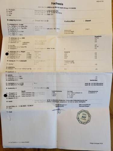

Nochmal herzlichen Dank für die Erklärungen und Hinweise. Ich habe den alten AU Bericht angefügt. Nach meines Lesart waren es im August 2023 3.500 Partikel, also unauffällig?! Es wurde allerdings in dem Verkaufsautohaus gemacht, also "schmu" nicht gänzlich ausschließbar ;-)
@ Walter: Du gibst so viele Hinweise, alleine, wenn die eine Werkstatt alle durchgeht, liege ich schon preislich in der Region und hab schon 2x neue DPF gekauft, oder? :-) Damit will ich nicht sagen, dass es falsch ist. Werde versuchen, eins nach dem anderen auszuschließen. Hab erstmal Motorsystemreiniger von Liqui in den Tank gegeben. Dann ist eh in 2 Monaten große Inspektion dran, so dass ich jetzt Luft, Kraftstofffilter, Motoröl und Filter tausche... Dann werde ich noch den PETEC DPF Reiniger probieren. Kombiniert mit dem Tipp, den jetzt erstmal mit dem Additiv zu fahren und zu hoffen, dass er "sauberer" wird. Mal sehen, ob die Maßnahmen was bringen. Und die Endrohre werde ich mal vom Grobschmutz bzw Ruß befreien..
Falls wer im Ruhrgebiet (oder 100km Umkreis) noch einen kompetenten Ansprechpartner bei dieser Problematik hat, gerne weitergeben :-)

Das ändert aber jetzt gar nichts mehr, wie es vor 2 Jahren war.
