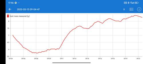

Das mit den 400sek Nacheinspritzung wusste ich garnicht, ist ja interessant! In den ersten Minuten fällt nämlich die gemessene Rußmasse beim CVUB und CVUA Motor um nach ein paar Minuten wieder zu steigen. Hab mich schon länger gefragt warum aber da wird es ein Zusammenhang geben, muss nur nochmal drauf herumdenken.
Der CGQB (313PS) ist meiner Meinung nach ein Euro 5 und hat das Phänomen meines Wissens nicht.
