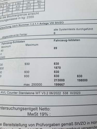

Hallo zusammen, bin beim TÜV gewesen mit meinem A6 4G 2.0 TDI 190 PS (CNHA) 148.000 Km gelaufen.
Gerade so durchgekommen, fast 200.000 Partikel haut er aktuell hinten bei mir raus.
In 2 Jahren, wird es mit Sicherheit nix mehr mit der neuen Abgasuntersuchung, aber ist mir erstmal egal jetzt.

@Martzel85 schrieb am 13. Oktober 2023 um 15:06:43 Uhr:

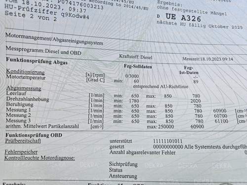

Sooooo jetzt kann ich wieder ruhig schlafen :)))
HU AU Bestanden!
Trotz 146Tsd Km Laufleistung "nur" 60900 Partikel.
Der Prüfer war auch Top. Von dem ganzen Messverfahren halt er nicht unbedingt viel aber es muss gemacht werden.
Haltet durch Leute.
Gruss
Adrian
