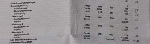

Ich war eben beim Tüv wegen der AU/HU und bin mit meinem „Bitu Competition 326ps“ wegen zu hoher abgaswerte durchgefallen.
Der Partikelwert ist das 3 fache zu hoch, der darf max 250.000 betragen und meiner liegt zwischen 325 und 645.000.
Wie kommt sowas zu Stande?
Km Stand aktuell bei 128.000
1 Injektor sollte mal abgedichtet werden bei Audi, warum sollte? Die haben den äußeren Ring nicht getauscht und somit war die Arbeit für die Katz, aber Audi redet sich raus mit „der darf schwitzen ist normal“ das hab ich heute am Telefon auch kritisiert denn der sifft schon auch wenn es keine Garantie auf eine Garantie Arbeit gibt so der Wortlaut von dem Service Arbeiter, aber man wolle sich es dennoch anschauen, warum die Partikelwerte zu hoch sind.
Kann sowas durch einen Injektor entstehen?

Dass kommt auf den aktuellen Beladungszustand des DPF an,je voller desto niedriger die Partikelkonzentration.
Du kannst es evtl.nochmal mit einem fast vollen DPF,kurz vor Regeneration,probieren...
Bei 80k km ist der DPF nicht voll.
Er meint mit Ruß voll (es geht nicht um den Aschefüllstand). Der Ruß verringert die Filterfläche, so daß weniger Partikel überhaupt durchgelassen werden können. Halt wie ein verstopftes Sieb. Problem dabei, ist daß der Staudruck stark ansteigt. (und irgendwann die Regeneration triggert).
