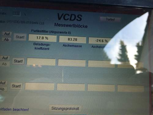

@konrad3C schrieb am 21. April 2016 um 14:44:04 Uhr:
BMP 264000 DPF bei ca 75g, Werte wie am ersten Tag, hoffe das bleibt so 😉
Bei 62g ist aber beim PD schluss. Wie am ersten Tag ist das sicher nicht :-)
Aschemasse 83,20
Was bedeutet das?

Kommt drauf an was für ein Motor du hast. Der PD rechnet in Gramm der CR in mililiter.
PD also 83,20g?
Also für einen PD sind 83g eindeutig zu viel! Über 63g schaltet er dann normal in denn Not lauf.
Vllt ist es ein Falscher Messwertblock???? Ich glaube das war 68???

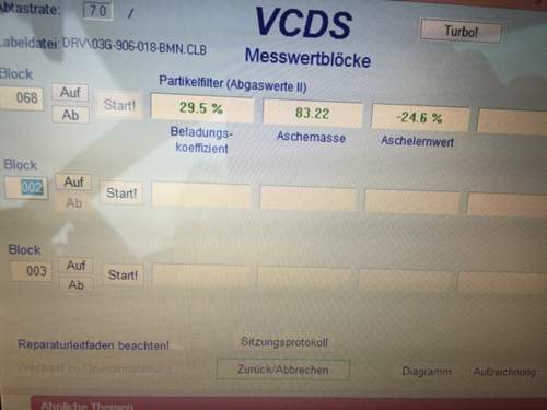

Hi
Anbei noch mal ein Foto. Es sind 83,22 g und er läuft super und setzt auch keine Fehler?
221tkm

Ich dachte immer das bei 62g schluss ist! So ein fall habe ich noch nicht mitbekommen.
Seltsam!
Könnte es am Differenzdruck liegen? Also das der in Ordnung ist obwohl angeblich der DPF voll ist?
Der bringt keinen Fehler bei X Gramm! Macht er wenn der Differenzdruck nicht mehr passt!
Ok. Wie Frage ich den Differenzdruck ab und ab wann ist der DPF zu?
1. im MWB Druckdifferenz Partikelfilter (Bsp. für BMR)
2. wenn die Regeneration keine Verbesserung mehr bringt und die Lampe angeht :-), nein ist wohl nicht ganz so einfach, siehe z.B. hier: (Link)

@fromseattoaudi schrieb am 23. April 2016 um 08:28:10 Uhr:
Seltsam!
Das ist ein Ammenmärchen udn VW trägt den WErt bei jeder Rechnung aktuell ein um den Druck auf den Kunden zu erhöhen zu tauschen. Ich finde es blos interessant das meine Bekannte mittlerweile auc hfast 300000km auf ihrem BMP hat und der befreundete VW-Meister überhaupt nicht dran denkt den zu tauschen... für mich nur eine Maßnahme um den Glaspalast zu finanzieren!
