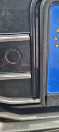

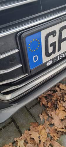

Hallo, selbiges Problem bei meinem A4. Der ist im Sept. 3 Jahre alt geworden und seit Mitte Juli habei ich das Problem. War auch schon etliche Male in der Werkstatt, angeblich keine Fehler im Speicher. Urspr. waren es die vorderen beiden Sensoren Mitte/Rechts und immer nur wenn das Auto im Regen gestanden oder gefahren wurde. Nach ca. 12h war der Spuk jedesmal vorbei. Im Sept. wurden Mitte/Rechts die Sensoren getauscht; seit Dez. dasselbe Problem Links/beide Mitte - wieder nur bei Regen oder wenn der Schnee am Auto abtaut. Gestern beim :-) - es soll der Kennzeichenhalter Schuld sein. Na da bin ich mal gespannt, nachdem dieser 3 Jahre nicht gestört hat.
Welche Fehler Quellen kennen wir denn definitiv:
1. Fetter Tropfen auf dem Sensor?
2. zu weit raus ragendes Kennzeichen?
3. aufgescheuerte Sensor Kabel?
4. beschädigte Oberfläche von Sensor?
Meine Vermutung war lange:
5. Feuchtigkeit kommt durch die Löcher im Kennzeichenhalter oder über andere Wege zum Sensor Stecker.
6. defekter Sensor
3. könnte durch Feuchtigkeit begünstigt werden
Bei mir ist Ruhe seit ich alle alten Löcher für die Kennzeichen Anbringung dicht gemacht habe. Und komplett Ruhe seit ich mein Kennzeichen links und rechts noch näher Richtung Stoßstange gebogen habe.

...Bei mir ist Ruhe seit ich alle alten Löcher für die Kennzeichen Anbringung dicht gemacht habe. Und komplett Ruhe seit ich mein Kennzeichen links und rechts noch näher Richtung Stoßstange gebogen habe.
Wie hast du die Löcher denn geschlossen?
Kennzeichenhalter habe ich eh keinen und mein Kennzeichen ganz aussen mit Schrauben und weißen/blauen Schutzkappen angebracht, sodass es komplett anliegt...

Patafix und dann mit Edding schwarz angemalt.
