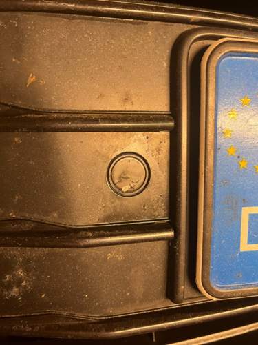

da einige die vermutet haben das ein Steinschlag dieses Problem ausgelöst hat, kann ich sagen wahrscheinlich nicht. Habe per Zufall gesehen das es meinen eiskalt erwischt hat, funktioniert aber trotzdem ohne ständig was anzuzeigen wo nichts ist.
Nicht jeder Treffer ist ein Volltreffer…😉 Der Treffer auf 12 Uhr ist ziemlich weit raus aus dem sensorbereich
