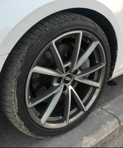

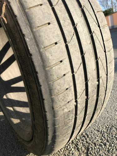

Schulterstreifen vorne innen abgefahren - Achsgeometrie verstellt?
Audi A4 B9/8W
Ich wollte gestern meine Sommerreifen montieren und hab nicht schlecht gestaunt, was mir da bei der Demontage entgangen ist... Der Schulterstreifen der beiden Vorderreifen ist komplett runter, man kann schon das Gewebe sehen... Hat hier jemand schonmal eine ähnliche Erfahrung gemacht? Am Fahrwerk ist nix gebastelt, original Sportfahrwerk... Da ist doch der Sturz massiv negativ oder? 245/35 auf den 19 Zoll Audi RS Felgen... Quattro Antrieb...

Das sieht nicht nach einer verstellten Spur/Sturz aus sondern vielmehr nach einem Problem mit der Reifenkarkasse nach oder durch Überhitzung. Ist das ein Dunlop?
Hilft aber nichts. Neue Reifen montieren und direkt das FW vermessen und einstellen lassen.
Für mich sieht das aus wie Schleifspuren. Bist du 100 Prozentig sicher, dass die Räder "immer" freigängig sind.
Aber wodurch Überhitzung... Nur vorne, Reifendruck wird regelmässig kontrolliert... Schleifspuren bei einem Serienfahrwerk? Es ist wirklich rein garnichts verändert, keine Spurverbreiterung, nichts! Das sind die original Werksreifen, Venus S1 evo2 von Hankook...
Du hast aber doch Audi RS Felgen geschrieben. Welche ET und Breite hat deine Felge?
Wie bereits geschrieben, neue Reifen zulegen und FW vermessen lassen.
Hatte ich bei meinen Dunlop's auch immer, egal auf welchem Fahrzeug (Audi S4 B6, A5 B8). Es liegt sicher nicht an der Spureinstellung.
Eher vom Bremsen und meine Vermutung auch vom Kreisverkehr. Ich habe da einige die ich immer ganz innen auf den Pflastersteinen durchfahre. Diese Abnutzung hatte ich auch wahrscheinlich deswegen vermehrt am linken Vorderrad.
Beim A5 B9 habe ich Conti Sportcontact 5P drauf, da habe ich keine solchen gravierenden Probleme, bin damit 38000km gefahren. Habe mir gerade wieder diesen Reifen montieren lassen.
Neue Reifen + FW-Vermessung kostet ca. 1k€, kann durchaus notwendig sein, aber ich würde zuvor erst andere mögliche Ursachen ausschließen, Chino2211 hat schon nicht ganz Unrecht mit seinem Ansatz.
Also der Ansatz, dass die Felgen und/ oder Reifen nicht passen ist mit 99,9% Wahrscheinlichkeit ein Schmarrn, die Felgen sind von Werk an drauf und das Auto wird mit diesen Felgen und Reifen verkauft. Es ist einfach die 0815 'Premium' 19" Felge von Audi für den B9 😁 Neue Reifen ist auch klar, bin ja (noch) nicht lebensmüde 😉 Eigentlich wollte ich nur wissen, ob jemand mit der gleichen Kombo das auch schon beobachtet hat... Nachdem Audi beim B9 ja so ein Finde-den-Fehler Karren zusammengekloppt hat 😉 Wahrscheinlich liegt es einfach am Fahrwerk und meiner Fahrweise, somit Stand der Technik...
Ich würde aber auf Nummer sicher gehen und die Achse vermessen lassen, damit nicht nach dem nächsten Sommer die Reifen wieder genauso aussehen.
Ich kenne das Fehlerbild tatsächlich von den Hankook S1 Evo2 Reifen so auch - allerdings bei uns immer rechts.
Und mit Tieferlegung - habe das immer auf den negativen Sturz an der VA geschoben!
