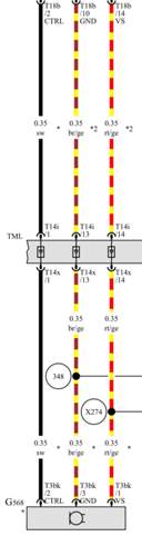

Wenn, dann muß die Versorgung aus dem PDC / PLA Stg kommen und nicht von irgendwo her. Die Sensorik soll ja nur unter bestimmten Umständen Strom erhalten und nicht dauerhaft bzw. sobald die Zündung eingeschaltet wird.
Ob nun rot wirklich "+" und schwarz (welches eigentlich braun sein sollte) auch Masse ist, da hilft es in den Schaltplan zu schauen. Falls nicht vorhanden müssen wir wenigstens wissen, wo die beiden Kabel eingepinnt sind (Glaskugel ist immer noch nicht aus der Reparatur zurück)......
Vielen dank , hast mir schon geholfen. Ja rot ist wirklich plus und schwarz masse. Muss ich schauen wie ich die am besten abgreife. Ne sauberne idee ? Stromdieb möchte ich vermeiden. Lötverbinder ?
Ja, ich würde es in den original Kabelbaum einspleißen und verlöten. Wo genau, hängt halt ein bischen von der Kabellänge des Zukauf-Kabelbaumsets ab. +/- ist bei PDC & PLA identisch. D.h. Du kannst dafür an den original PDC Kabelbaum gehen.

So die sensoren hab ich jetzt endlich verbaut. Hab jetzt nochmal den Anschlussplan angeschaut. Ist beim links vorne sensor der pin2 ganz links oder wie bei allen in der mitte, und der plan ist falsch? Bin etwas irritiert gerade
Pin2 ist, wo 2 dran steht, aufm Steuergerät oder aufm Stecker
Ja genau , also scheint es ein druckfehler zu sein ? Weil das genau ein sensor den pin 2 links aussen hat und alle anderen mittig glaub ich nicht oder ?
Das Bild ist doch egal, die Reihenfolge der Nummern wirst du nie so finden, wie es auch am Steuergerät ist. Das ist kein Druckfehler, du gehst nur von einer falschen Annahme aus.
