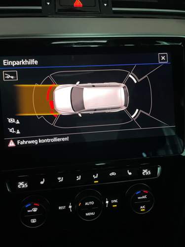

Eine frage. Einparken tut er. Aber bei der ops360 anzeige sieht man nur den schlauch aber die balken zeigt er nicht an. Was zu codieren vergessen ?
Also nochmal alle leitungen gecheckt. Alles richtig gepinnt.
1: Parklenkassistent funktioniert. ( würde der auch gehn wenn die pla sensoren nicht funktionieren ? )
2. wenn man vor die sensoren greift hört man das takten der sensoren ( sollten also gehn )
Es kommt mir trotzdem so vor das er zum vermessen der parklücke nur die pdc sensoren nimmt.
Und wie oben erwähnt zeigt das infotainment keinerlei anzeige der sensoren.
Vielleicht kann mir hier wer weiterhelfen

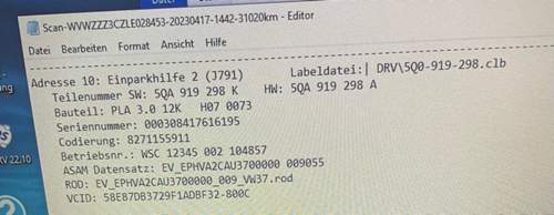

Passt den der Parametersatz im Stg zu einem Passat? Wenn die PLA Sensoren defekt oder falsch angeschlossen wären, gäbe es eine Eintrag im FS und Du könntest den automatischen Parkvorgang gar nicht in Gang setzen.
Die vom Stg gemessene Distanzen kannst Du Dir unter den MWB ansehen. Bei den PDCs geht es zu 1000% und bei den PLA bin ich mir zu 99,996% sicher, daß diese ebenfalls in den MWB angezeigt werden.
Ich tippe auch auf falsche Parameter oder falsches STG.
Es gibt glaube ich welche die können nur 8 Kanal und dann noch welche die können 12
Also steuergerät sollte passen 298 also 12 k
Datensatz wurde für passat raufgespielt
In den messwerten hab ich nur die pdc sensoren gefunden
Dann scheint irgendwie was mit der Codierung nicht zu passen denke ich mal. Den PLA Taster hast aber eingebaut ja?
Ja ist drinn und funktioniert.
Dann Codierung nochmals checken.
Stell mal deinen Autoscan hier rein. Es gibt bestimmt welche die dir dann sagen können ob was mit der Codierung nicht stimmt
Jemand hat mir gerade gesagt , anscheinend falscher Datensatz… :(
passat_5QA919298Lxml sollte eigentlich passen
@Lightningman schrieb am 19. April 2023 um 16:30:22 Uhr:
Anscheinend Datensatz vom Touran
