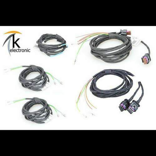

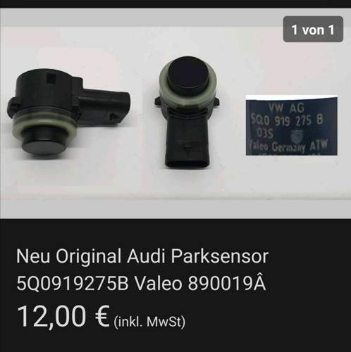

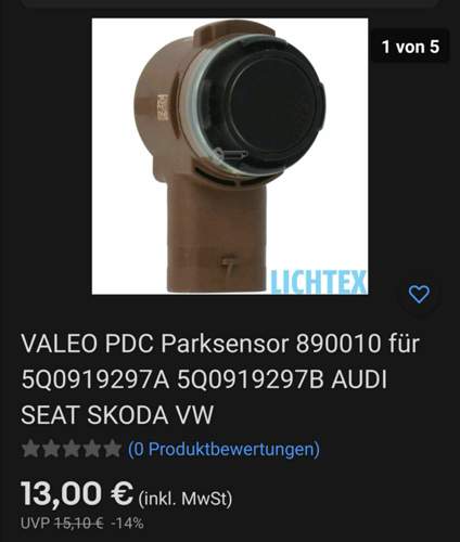

Ich wollte die Sensoren bestellen und bin total verunsichert.
Auf Seite 2 gibt es eine "Einkaufsliste" und dort wird 5Q0 919 297 B und 5Q0 919 275 B angegeben. Laut 7zap (OEM Katalog) sollten jedoch alle Sensoren die Bezeichnung 5Q0 919 275 haben. Ist der Teilekatalog fehlerhaft?
Der Kabelsatz (siehe Bild) hat nämlich zwei braune und schwarze Stecker, welche gut zu den braunen und schwarzen Buchsen der 5Q0 919 297 B und 5Q0 919 275 B passen würde.
Außerdem würde mich interessieren, wie man die Halter 3G0998494 und 3G0998492 befestigt. Ist da ein Klebepad dabei oder muss ein Kleber verwendet werden?
Kabel
Vorn und hinten sind unterschiedliche Sensoren, braun und schwarz. Bei den Haltern ist schon ein Klebepad dran, nur Folie abziehen und aufkleben. Die Markierungen sind in der Stoßstange schon vorhanden. Entweder mit Spezialwerkzeug Stanzen oder mit nem Stufenbohrer bohren.
