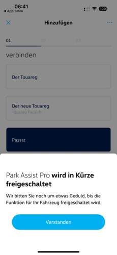

Stand vom 31.05.24
.jpg

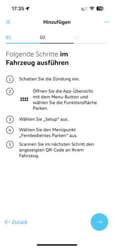

Zum Thema Parken:
1. Es gab ein Update der App. Es geht etwas weiter. Aber die Option:
Fernbedientes Parken ist im Setup des Autos noch nicht zu finden.
2. Also die Funktion des Parkassistenten beim Parken am Fahrbahnrand
parallel zur Fahrbahn ist im Vergleich zum b8 echt semioptimal:
- Lücken werden gar nicht erkannt
- Lücken müssen exorbitant groß sein
- Der b8 ging in Lücken, wo ich schon schlucken musste....
- Geht der b9 dann mal in eine Lücke fährt er selbst teilweise in den
Notbremsassistent.

Parkassistent App b9
