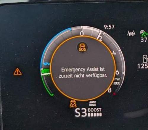

Emergency Assist nicht verfügbar
VW Passat B9
Seit neuestem habe ich diese Fehlermeldung.
Kommt, ist sofort wieder weg, manchmal 10 mal hintereinander.
Sonst alles verfügbar.
Kann jemand helfen?

Scheibe, also besonders Frontkamera sauber?
Ja. In sauberem wie in dreckigem Zustand

Neues Lenkrad soll Abhilfe schaffen.
Hat dir das jetzt geholfen?
Ja tatsächlich
Bei mir wurde die Frontkamera geupdated. Bis jetzt keine Meldungen mehr seit dem.
Bei mir musste nun doch auch das Lenkrad getauscht werden. Also wenn jemand das gleiche Problem hat, dann liegt es 99% am Lenkrad.
Erstaunlich ist, dass der Fehler nicht von Anfang an da war. Also ist das Lenkrad scheinbar in einem halben Jahr kaputt gegangen.
Erstaunlicher finde ich, dass ich das Problem in meinem 21er Leon auch hatte und Kollegen in ihren Golf 8/Octavia Fahrzeugen und das Problem offenbar immernoch besteht in 2025.
Bei mir hat es damals auch bei ca 40.000km angefangen, erst sporadisch und dann nervtötend und bei ca 85.000 hat man endlich das Lenkrad getauscht. Seit nunmehr 40.000 km ist wieder Ruhe. Weiß nicht, ob es jetzt wieder anfangen würde... das sehe ich dann im Passat :P

Was hat das mit dem Lenkrad zu tun?
Gruß Jens
Screenshot-2025-06-04
Lenkrad har Sensoren für den Assistenten drin. Tauschen, gut ist
