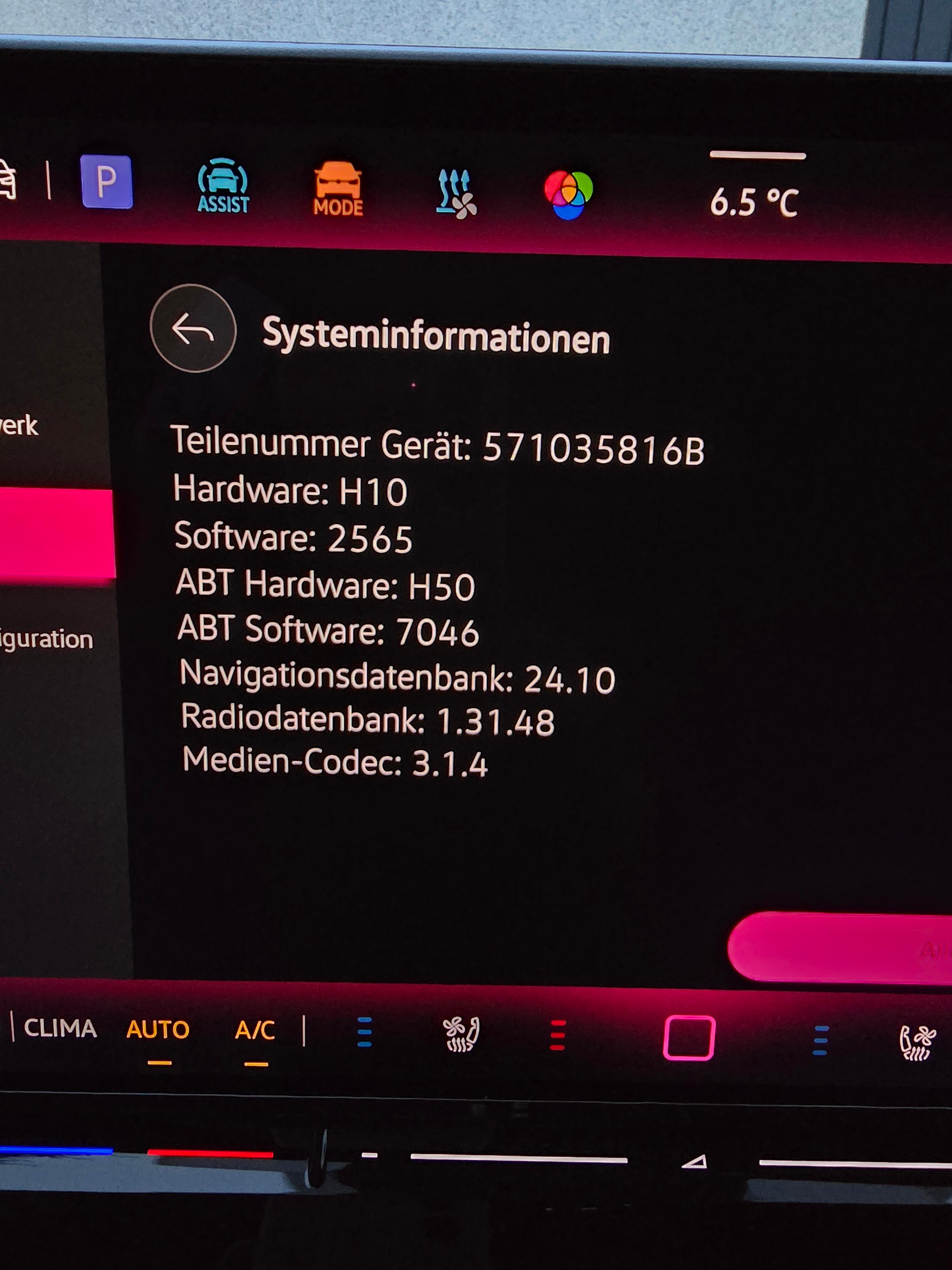

Eigentlich dachte ich ich hätte so
Ziemlich jede Spielerei bestellt.
Aber den Park Assist Pro (parken
Per App) scheint es stand 3.3.
noch nicht zu geben
Oder bin ich blind….?

meiner ist seit 16.12. da und er hat ParkAssist Pro. Mobiltelefon und Passat sind in der Park-APP synchronisiert und es funktioniert auch. Ich denke, eher ein Gimmick, aber es ist schon stark, den Wagen per APP zu starten und dann auch fahren zu lassen. Es gehen Ein- und Ausparken !
Habe auch ParkAssistPro das Auto aber von 06.24 Bj. Funktion nicht verfügbar.

Wenn das Remote Parken erst der Software geht, die Ende November ans Band kam, geht es natürlich bei allen vorher gebauten Fahrzeugen nicht.
@voks schrieb am 26. Januar 2025 um 20:28:53 Uhr:
Hi kannst du mal von deinem 5f ein Foto machen wo die Teilenummer und SW Stand drauf zu sehen ist? Und eines in der Parkapp wo der QR Code kommt zum Connecten? Anbei mal mein Stand und der sollte eigentlich nicht alt sein....
Da sind ganz andere Steuergeräte als das Infotainment "Schuld" - wie gesagt, Baudatum ab 24 oder 25.11.24 "darf" RPA haben, alles davor nicht.
