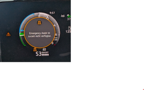

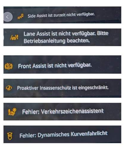

das der emergency assist immer wieder einen Ausfall meldet (an, aus, an, aus, usw) sind heute nach einem Waschstraßen Besuch (Auto somit sauber) gleich 6 der Assistenzsysteme ausgefallen.
Das hatten wir in der Häufung noch nie.

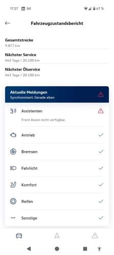

Ich habe das Auto 3x ausgemacht und wieder neu gestartet. Die Fehler blieben. Beim vierten Mal waren sie dann weg und die VW-App auf dem Handy meldet jetzt noch, dass der "Front Assist" nicht verfügbar ist.
Hat jemand eine Idee, was man da machen kann?
Bezüglich emergency assist habe ich bereits einen Termin im Juli bekommen zur Diagnose (2 volle Tage), danach muss wahrscheinlich ein neues Lenkrad bestellt werden; dann entsprechend wieder ein neuer Termin.

VW app Front Assist

Wie im Therad "Passat B9 Probleme, Fehlermeldungen, Bugs, etc." mehrfach beschrieben, gibt es da so einige Probleme bezüglich der Assistenten. Bei so einer Häufung hat bei mir nur geholfen, über Nacht stehen lassen. Am anderen Morgen wiederholte kurze Meldungen, die dann aber allesamt regelmäßig von selbst verschwanden.
Im Februar gab es ein erstes Software-Update, was die Anzahl/Häufigkeit der Meldungen reduzierte, aber nicht komplett eliminierte. Nur der geballte Ausfall der Assistenten ist dann (bei mir) nicht mehr aufgetreten.
Wie in dem Thread oben beschrieben, habe ich diesbezüglich die letzten beiden Tage ein großes Softwareupdate (Steuergeräte etc.) erhalten. Wirkung kann ich aber noch nicht final einschätzen.
Grüße,
Das kann mit einer beschlagenen Scheibe der Frontkameras nach der Wäsche zu tun haben. Wenn dein Auto im Winter draußen steht, wirst du es noch häufiger haben.
