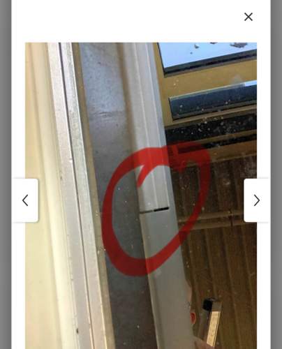

Mal sehen bin jetzt bei BMW. Und warte auf den Meister . Innere Rinne ist soweit trocken . Das was da an Tröpfchen drin ist , wurde eben durchs auffahren verursacht .
.jpg
@Andrehhq7 schrieb am 15. Januar 2024 um 14:59:00 Uhr:
Konstruktives Problem schließe ich definitiv aus !!!
Waschstraße habe ich nochmal eben getestet. Bisher alles gut .
Oh, oh, die Tropfen in dem markierten Bereich (siehe Foto) sind mir suspekt! Die hatte ich auch. Das sind für's Auffahren auch zu viele und sie sind teils unter dem Windabweiser, wohin sie eigentlich nicht tropfen können.
Roll mal ein Tempotuch und stopfe es dort in die Rinne, sodass der Windabweiser darüber noch schließen kann. Dann in ein paar Tagen schauen. Bei mir war es dann durchfeuchtet. Mehr als ein paar Tropfen sind in der inneren Rinne nicht zu erwarten, weil die durch die Öffnung da vorne ja direkt ablaufen und auf da Mikrofon tropfen. 😉 Das dort deponierte Tempo entlarvt dann aber wie wahre Menge.
