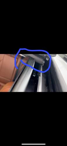

2) Die andere Möglichkeit ist, dass die hintere Rinne, am Übergang zwischen vorderem und hinterem Dachteil, eine Konstruktionsschwäche und vor allem eine zu kurze Dichtung hat. Anliegend sind einige Fotos, die das verdeutlichen (teils mit einem Endoskop gemacht). Diese Rinne führt das Wasser, das dort eindringt, zu den Seiten ab in die dortigen größeren Rinnen. Ich finde, dass aber die Höhe der "Wände" der Rinne am Ende doch sehr gering ist. Wenn nun durch entsprechendes Wetter und vielleicht auch noch leicht schräges Parken (sodass das Wasser nur zu einer Seite läuft) viel Wasser kommt, dann kann ich mir vorstellen, dass es einfach überläuft und dann würde es genau in der inneren Rinne landen. Es gibt zwar eine Dichtung, die das eigentlich verhindern müsste. Diese Dichtung ist aber tatsächlich zu kurz! Man kann sie ein wenig nach links oder rechts schieben, aber je nach dem, zu welcher Seite man sie schiebt, ist sie immer auf einer Fahrzeugseite zu kurz. Auf den beigefügten Bildern müsste man das sehen.
Nachdem ich gestern diese Dichtung bei mir mal ganz nach links geschoben habe und es heute Nacht teils kräftig geregnet hat, war heute Morgen in der inneren Rinne dennoch alles trocken und auch das gerollte Taschentuch war völlig trocken.
Sollte das also die Ursache sein?!
Hier kann man die Dichtung sehen. Wenn man das Dach anstellt, dann kann man von innen erkennen, dass an der Vorderkante des feststehenden Elementes eine Dichtung sitzt, die sozusagen den vorderen Abschluss des feststehenden Elementes darstellt. Auf diese legt sich das bewegliche Dach von oben auf, wenn es geschlossen ist.
Direkt dahinter befindet sich eine Art kleine Dachrinne, durch welche das Wasser, das an der Grenze zwischen den beiden Dachhälften in die Rinne fließt, hälftig in die Abflussrinnen rechts und links abgeleitet wird.
An der Stelle des Übertritts von dieser Art Dachrinne in die äußeren seitlichem Rinnen kommt es scheinbar zu einem Überlaufen. Dafür gibt es aus meiner Sicht zwei mögliche Erklärungen:
Einerseits erscheint es mir denkbar, dass das Dach nicht richtig kalibriert ist und daher der vordere Deckel nicht ausreichend fest nach unten gezogen wird,so dass die Dichtungslippe noch zu viel Wasser durchlässt und diese kleine Dachrinne das dadurch nicht fassen kann. Die andere Möglichkeit ist, dass die zuvor angesprochene Dichtung nicht weit genug zur Seite reicht, so dass das Wasser diese kleine Dachrinne bereits verfrüht verlässt und nicht in den seitlich Abflüssen landet, sondern zumindest teilweise zuvor überläuft und in der Führungsschiene landet.
Meinst du eventuell diese Dichtung ?
Ja, exakt diese Dichtung!
