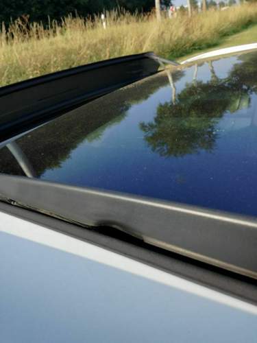

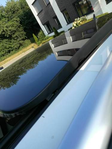

Moin, ich melde mich mal hier
Bilder sagen mehr als 1000 Worte.
Die linke Leiste des ausschiebbaren Dachs ist geknickt. Es ist aber noch alles dicht. Muss dafür das Dach ausgebaut werden? Mein Wagen ist jetzt 6 Monate alt.

Interessant, bei mir sieht es genauso aus. Fahrzeug ist knapp 9 Monate alt. Bei mir ist es auch auf der linken Seite.
Und? Warst du schon beim Händler?
Nein, aus zeitlichen Gründen habe ich das noch nicht geschafft. Wird aber beim ersten Service angesprochen.

Sieht für mich nach einem Produktionsfehler aus. Gerade da mein Bild wirklich 1:1 genauso aussieht.
Ich tippe darauf, dass das Dach nicht ausreichend justiert eingebaut wurde:
Diese linke Gummi- bzw Weich-Kunststofflippe ist unten einfach einen Hauch zu weit zur Fahrzeitmitte geneigt und stößt beim Absenken des Daches irgendwo an dem Schienensystem an, bleibt hängen und drückt dann zur Seite. Im Laufe der Zeit ist diese Lippe dann in diese Richtung gebogen.
wie oft macht ihr das Dach auf und zu?
Ich bin sicher ein "Wenignutzer".
Bei meinem Fahrzeug ist nach 9 Monaten keine Verformung feststellbar.
Ich habe das Dach aber auch eher weniger als 50 Mal geöffnet und geschlossen.
Hannes
Gute Frage, ist fast jeden Tag offen. 200-300x bestimmt, in 6 Monaten.
Ich habe das gleiche Problem. Mir ist es vorher nicht aufgefallen. Nachdem ich das hier gelesen habe, musste ich gleich nachschauen. Scheinen ja mehrere Leute betroffen zu sein.
