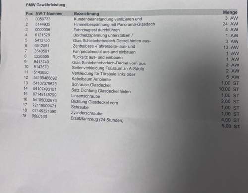

Das war der Einsatz vor Weihnachten . Hatte ja um einen Nachweis gebeten was gemacht worden ist . Also nicht wie zuerst am Telefon gesagt Rahmen etc. neu. Naja dafür jetzt ;)
Mal sehen wie viel AWs das jetzt werden :)

Das ist ja interessant. Was haben sie denn überhaupt gemacht? Nur die Glasdeckel aus- und wieder eingebaut? Was soll das denn bringen?
Tja , die haben ja auch die Elektrik in Stand gesetzt , da ja die Ambientebeleuchtung im Cockpit , Sitze und Dach ausgefallen war . Naja die Abflüsse überprüft scheinen die Jungs ja auch nicht ? Würde ja sonst mit drauf stehen . Neue Dichtungen wie ich lese, sind montiert worden . Schon Wahnsinn was dafür alles aus und eingebaut werden musste :)
So , ich habe eben einen Anruf bekommen . Der X5 ist fertig und steht zur Abholung bereit. Ich habe eben mit dem Serviceberater noch Small Talk gehalten . Er ist seit Juni 23 Berater und es ist der 6 wagen den er bekommen hat, mit nem gebrochenen Rahmen . Oh … Wir sprachen dann ehrlich zu einander und ich sagte ihm das die Dächer von Webssto sind , und selbstverständlich Mercedes VW Audi und co ebenfalls die Probleme haben wie man auch im Internet, YouTube Insta etc . sehen kann. Er schraubt auch privat und weiß das. Ich bat ihm noch um die Proforma-Rechnung. Ich bekomme da was in die Hand , er schaute dann in den Auftrag rein und sagte mir das die Rechnung 7700€ wäre (brutto) ohne Leihwagen , wenn das jetzt nicht über Garantie gelaufen wäre . Der Einsatz vor Weihnachten dann noch on top, sind dann bestimmt 11000€ ohne Leihwagen !:D

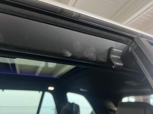

Fahrzeug heute Mittag abgeholt . Mit Dreckingen Fingerabdrücken an einigen Stellen .
Hab mir natürlich alles mit der Lupe angeguckt .
Neuer Rahmen ist drin , und der Windschutz wurde auch gereinigt .
Ich würde sagen der Rahmen sitzt nicht korrekt, bzw. das vordere Ausstellglas . In Fahrtrichtung rechts steht das Dach höher raus als links . Ich hab das der NL vorsichtshalber per Mail mitgeteilt , und es beim tanken noch fotografiert . Werde da morgen nochmal eine Wasserwaage über die Kannten legen .

Die Proforma-Rechnung bzw. die Teileliste poste ich hier noch, sobald ich diese habe .

Ist der Rahmen eigentlich immer an der gleichen Stelle gebrochen und von außen klar ersichtlich, wenn man weiß wo man hinschauen muss? Hat sich der Servicemitarbeiter dazu geäußert?

Oh man, da weiß ich wieder, warum ich bei mir lieber selbst nach dem Fehler gesucht habe... Das mit der Höhe dürfte eine Sache der Einstellung sein. Das haben die einfach nicht vernünftig und präzise gemacht.
