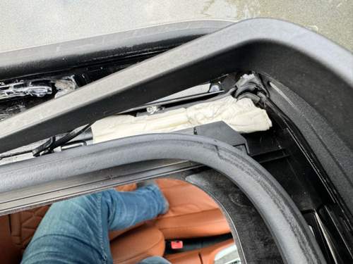

BMW rief mich gestern an , das die Reparatur dieses Mal länger dauern würde und es ja auch schon das zweite mal ist , wie er in der Historie sehen konnte . Ich meinte zu ihm ja , letzte Woche erst abgeholt . Mr. BMW meinte dann das die da jetzt gründlich bei gehen müssen ( warum nicht gleich ?) und eventuell jetzt das ganze Glasdach bestellt werden muss und ausgetauscht wird .
So jetzt gerade wieder einen Anruf bekommen von bmw . Es tut ihnen leid , die haben eben dem Wagen eine Dusche verpasst und gesehen das dass Wasser überall runter läuft (innen) . Der Rahmen wäre gebrochen . Ich meinte zu dem netten Herren dann , das dieser ja erst neu wäre und die diesen beim Einbau gebrochen haben müssen da wir vorher solch einen Wassereinbruch nicht hatten . Er verneinte es nicht . Die bestellen jetzt nochmal alles neu , das Fahrzeug stinkt natürlich nach abgestandenen Wasser und sie würden sich die Teppiche und Fußmatten noch mit anschauen . Auto wird in die beheizte hallte gefahren über die Feiertage und steht dort offen .
Edit : wir prüfen nach Reparaturen alles nochmal , hätte ich auch gemacht als die erste Reparatur statt gefunden hat mit Wasser , dann wäre es gleich aufgefallen .

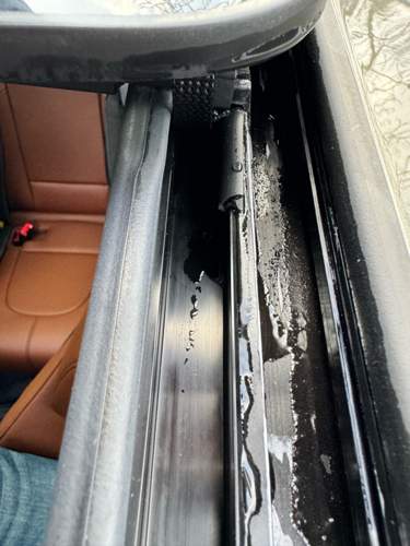

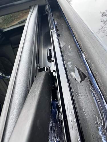

Heute finde ich schon wieder Wasser in der "inneren Leiste" links im Dach.
Und nach wie vor stellt sich die große, große Frage, wie es dort hin kommen kann.
Meine "Tempo-Tamponade" vorne ist durchfeuchtet, hat aber ihren Zweck erfüllt. Und weiter hinten steht noch eine Pfütze, die von der Lokalisation her meine Theorie stützt, dass diese hintere Ablaufrinne überläuft.
Oder hat jemand Ahnung von diesen Dächern und weiß, auf welchem Wege sonst Wasser in diese Rinne kommen könnte?

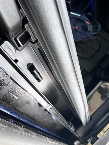

Guckst du dir die Fotos eigentlich auch an ? Siehst du die Dachhimmelklipsper in der inneren Schiene ? BMW hat mir das bestätigt. Mach mal dein Dach auf und guckst dir mal an , dann hoffe ich das du den Aufbau selbst verstehst , Nix wildes .

Das Wasser dort ist unter keinen Umständen irrelevant. Die Leiste hat ganz klar Öffnungen, die nach innen auf den Dachhimmel führen. Da kann man sogar hineinschauen. Insofern ist das definitiv die Quelle des Wassers, zumal die Leiste auf der rechten Seite trocken ist.

Grds. hast du Recht mit der Werkstatt. Aber aus eigenem Interesse möchte ich denen den Grund für das Wasser liefern, weil ich denen nämlich bei solch komplexen Fragen, wo das Wasser sich den Weg sucht, nicht traue! Das Auto habe ich diesmal gekauft (nicht geleast) und es ist erst 3 Monate alt. Da möchte ich weder, dass die da unnötig das halbe Dach zerlegen (und hinterher etwas klappert, knarzt oder so), noch möchte ich, dass sie es hinterher durch ihre "Reparatur" verschlimmern, wie weiter oben zu lesen, weil wir was zerbrechen. Außerdem möchte ich das Auto nicht tage- oder wochenlang dort stehen lassen, bis die mal meinen, den Fehler gefunden zu haben.
Und daher habe ich heute, nach dem Fund des Wassers, auch noch einmal den hinteren Teil des Daches und der Seitenleiste endoskopiert. Und dort findet und fand sich nichts, bis auf etwas Kondenswasser von unten. In der Leiste aber alles trocken.
Daher bin ich mir inzwischen sicher, dass er von dieser mittleren Abflussrinne kommt, die vorne am hinteren Teil des Daches sitzt. An der Seite, wo diese in die eigentliche Ablaufrinne mündet, muss es bei starkem Regen überlaufen. Warum auch immer. Vielleicht sitzt die Dichtung zwischen den Dächern nicht straff genug, sodass dort einfach zu viel Wasser eintritt, das dann von der kleinen Rinne nicht mehr vollständig aufgefangen werden kann.
Das werde ich in der nächsten Woche mal mit der Werkstatt besprechen. Vielleicht lohnt sich der Versuch, die Dichtungen zu tauschen.
Einen Bruch der Rinne kann es nicht geben. Dann würde es von dort direkt in den Innenraum laufen, aber es würde nicht erklären, wie das Wasser in die innere Rinne daneben kommt.

BMW rief mich heute Morgen an.
Die würden jetzt den neuen Rahmen einbauen.
Dabei wurde festgestellt, dass das Rollo völlig voll mit Schimmel ist . Macht ja auch Sinn. Hätte man auch letztes Jahr schon prüfen können . Naja nun ist ein neues Rollo bestellt und das soll morgen ankommen . Freitag Abend soll der Wagen dann fertig sein . Ich hab dem Spezialisten gesagt, die sollen das Fahrzeug vernünftig mit Wasser begießen und das auch in Schräglage. Ich bin gespannt .
