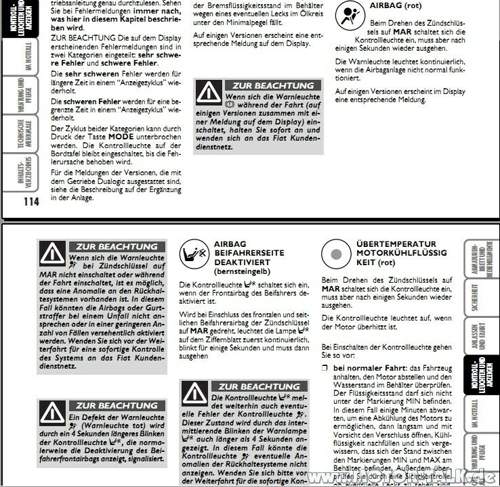

ein blinken der gelblichen Beifahrerairbaglampe signalisiert lt. Handbuch das die Leuchte des Fahrerairbags (rot) defekt ist...
Siehe Anhang...
Siehe Anhang...

Hallo Chibi,
hat die rote Airbag-Warnleuchte zusammen mit der gelben aufgeleuchtet?
Falls nein, siehe Antwort von Roland.
Falls ja, könnte tatsächlich ein Wackelkontakt im Beifahrer-Airbag-Schlüsselschalter (im Handschuhfach) vorliegen.
Dann müsste/sollte mehrmaliges beherztes Drehen des Beifahrer-Airbag-Schlüsselschalters helfen.
Anderenfalls wirst Du den Fehlercode auslesen (lassen) müssen, um dem Problem auf die Spur zu kommen.
