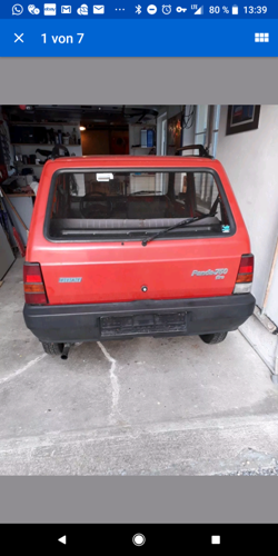

Ich habe vor kurzem einen Panda 141A 750 Fire ersteigert das Auto hat 77000 km runter und würde schon teilrestauriert hier der Ausschnitt aus der Artikelbeschreibung bei eBay:
Fahrzeug wurde vom Vorbesitzer in 2012 abgemeldet und von mir im Oktober 2014 nach zweckmässiger Restauration bei km-Stand 65300 wieder zugelassen.
U.a. wurden verbaut: neue Kupplung, neue Stossdämpfer + Federn, neue Radlager, elektrische Scheinwerferverstellung, neue Bremsen, neuer Zahnriemen, Kleinteile (Zündkerzen, Filter, etc.)
Letzte HU wurde wieder ohne Mängel bestanden.
Aktuell hat der Panda einen Motorschaden. Motor läuft noch, aber es kommt viel blauer Qualm hinten raus.
Zündkerze im Zylinder 2 war beim Herausdrehen voller Motoröl.
Ich tippe auf Kolbenring.
Aus Zeitmangel gebe ich den Panda als Teilespender ab.
Mit dabei (siehe Bilder vom Kofferraum) sind ein Konvolut aus Teilen (gebrauchte Scheinwerfer, passende Boxen fürs Armaturenbrett, Reparaturanleitung, etc.) + 4 gebrauchte Felgen.
Kein Rost.
Was genau meint ihr zahle ich um ihn in einer Werkstatt wieder komplett fit zu machen von außen sieht er aus wie 1A der Lack ist zwar nicht mehr schön anzusehen aber das ist für mich nicht schlimm. Ich möchte nur gerne lange Spaß an dem kleinen haben und ihn deshalb wieder richtig herrlichten lassen oder eben selbst machen was meint ihr nimmt eine Werkstatt für die Restauration des Motors? Und was denkt ich zahle ich wenn ich das alles selber machen würde?
Ich habe bisher noch keine Ahnung mit dem an Autos Rum schrauben aber habe Lust es Mal aus zu probieren also seit bitte nicht zu hart mit mir.
Freue mich über jeden Tipp und jede Antwort!

Kein Problem. Mehr als liegen bleiben kann da nicht passieren. ZKD ist eine leichte Übung bei dem Motor. Der Motor läuft erst einige Minuten nach dem Start ohne Choke. Wenn der Dampf auch nach einigen Kilometern nicht verschwindet, wird es die ZKD sein. Solltest du leicht erkennen, denn im Kühlsystem baut sich dann direkt nach dem Start Druck auf und im Ausgleichsbehälter brodelt es wild.
-Kopf Planen lassen ist bei dem Motor unabdingbar.
-neuer Zahnriemen/Wasserpumpe
-Bei der Gelegenheit Ventilspiel/Sitz/schaftdichtungen prüfen und reparieren.
-Nockenwellensimmerring liegt auch auf dem Weg.
-Ventildeckeldichtung muss eingeklebt werden, wird sonst nicht dicht.
-Der Motor ist ein Freiläufer. Ihr braucht eine Blitzpistole um die Zündung einzustellen. Ich glaube es waren 5° vOT ohne Unterdruckdose und ohne Ecobox. Aber lieber nochmal nachlesen.

Weißer Rauch ist in der Regel das die Zyl. Kopf Dichtung defekt ist. Ich denke, wenn du so wenig Ahnung hast, lass die Finger davon und lass das einen Profi machen, sonst wird das nichts.
Ich habe vor mit Freunden die kfzler sind das Auto wieder her zu richten muss es aber vorher noch ca 15 Kilometer an einen überdachten Ort fahren meint ihr das der Motor da komplett aufgibt? Oder ist das möglich bei so wenig Belastung wie möglich?

Ich habe ihn Grade gefahren beim Fahren hat er wenig gequalmt im Leerlauf dagegen war es eine riesen Elke also habe ich ihn nach ca 1km an der Ampel aus gemacht. Dann ist er nicht mehr an gesprungen. Wir haben ihn in den 2 Gang springen lassen hat nix gebraucht wir haben ihn angeschoben nix passiert was nun? Zur Werkstatt bringen lassen? Was kostet das alles in der Werkstatt?
Ich bin Grade echt etwas traurig hatte vor ihn am Donnerstag zum laufen zu bringen aber ob das jetzt noch klappt..
Schlepp ihn doch die paar km ab. Die Werkstatt wird vielleicht irgend etwas um die 900 dafür haben wollen.
Keinen Startversuch mehr unternehmen, Gefahr von Wasserschlag. Zuvor wenigstens Zündkerzen rausdrehen und nachsehen ob Wasser in einem Zylinder steht.
Okay wir haben ihn jetzt abgestellt ohne die Kerzen raus zu nehmen werden ihn Warscheinlich morgen Abschleppen und dann am Donnerstag die ZKD wechseln habe mir da einen Satz bestellt. Ich denke Mal das wird das wichtigste sein zu Anfang oder? Was sollte danach gemacht werden?
Und wie schleppe ich ihn am besten ab? Der hat ja keine Haken wo machen wir das Seil dann am besten fest?
Vorn in der Mitte. Oder links und rechts an den zugstreben.
