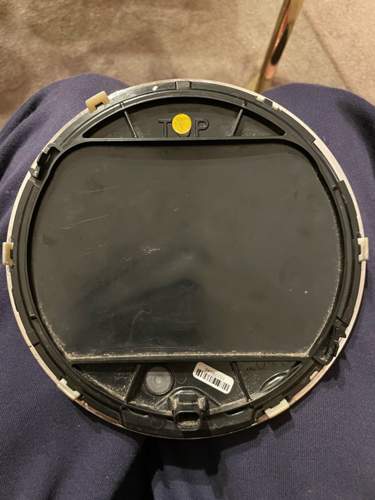

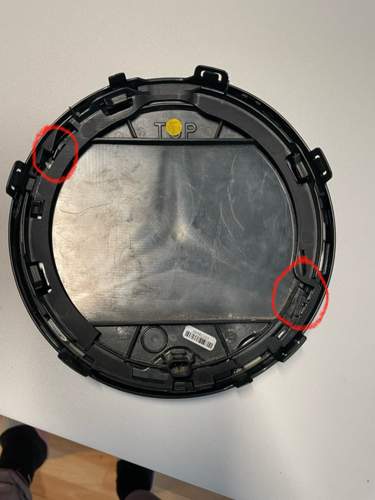

Das ist ein Mopfgrill also ab 2019. Dafür benötigt man auch die Sternplatte von Mopfmodell hier mal Beispiel Bilder

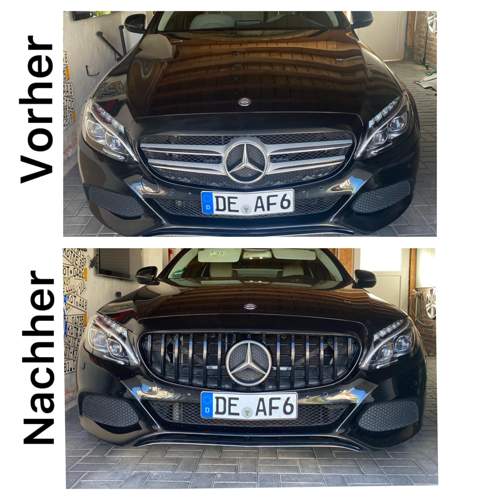

Hab mir bei Ali mal abends auf der Couch den Panamericana Grill für 25,99€ bestellt. Montage ging beim Kumpel auf der Bühne ganz easy, Clipse und Schrauben auch leicht zu demontieren und zusammen zu bauen. Passgenauigkeit 100%. Hätte ich nie gedacht. Arbeitszeit war knapp 1,5h.

Servus hast du die Komplete Vorderstoßstange ausbauen müssen um den Kühlergrill zu tauschen?

Ja, geht aber wirklich easy. Unterfahrschutz 2-teilig muss auch runter. Alles geschraubt und echt gut zu bauen. Pass auf bei dem Kompaktstecker der Stoßstange, die Nase bricht leicht. Vorsichtig entriegeln und alles gut.
