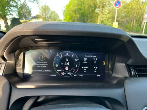

Guten Tag zusammen,
wir hatten in letzter Zeit beim Losfahren immer die Fehlermeldung "e-modus nicht verfügbar", so dass das Fahrzeug grundsätzlich mit Verbrenner startete, nach etwa 2 Kilometern liess sich dann der E Modus aktivieren. Die Analyse beim Freundlichen hat ergeben, dass ein Defekt in der Heizungssteuerung vorliegt. Dieser Fehler sei sehr häufig (auch bei Fahrzeugen anderer Hersteller, das Ersatzteil kommt wohl vom gleichen Zulieferer). Leider ist das Ersatzteil aktuell nicht lieferbar, mit Ersatz wird erst in mehreren Wochen gerechnet. So lange fahren wir beim aktuelle hohen Spritzenpreis die ersten Kilometer mit dem Benzinmotor herum. Gibt es andere hier mit dem gleichen Problem?
Grüsse
Peter

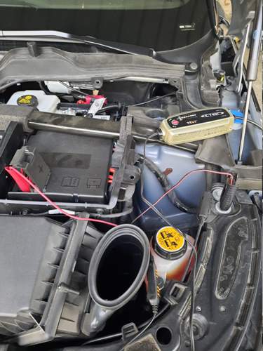

Hallo EvoqueFan, wie schliesst Du den Minuspol des Ladegeräts an? Klappt das Laden, wenn Du es an der Fahrzeugmasse anklemmst? So sollte man ja eigentlich laden, um das BMS auch vom Ladevorgang zu "informieren". Komischerweise hat mein Ladegerät nicht funktioniert, wenn ich den Minuspol so angeschlossen hab - nur bei direktem Anschluss an der Batterie.
Hallo mischiko, ja, ich habe mir einen Massepunkt gesucht, eine M6-Schraube in einer Blechverkleidung unter der Frontscheibe. Nicht den Bolzen, der von LR in der BA gezeigt wird (rechts im Motorraum, wenn Du davor stehst links), ist ja auch egal, Hauptsache leitende Masse. Damit ich nicht immer die mit den fummeligen Spreizdübel-Schrauben befestigte Batterieabdeckung entfernen muss, habe ich mir zum regelmäßigen Laden mit dem Ctek-Lader ein an Plus und Masse fest angeschlossenes Kabel gelegt, mit zwei 6mm Anschlussösen und Steckanschluss für den Lader. Gibt es bei Ctek dazu. An den Bolzen des Pluspols, unter der kleinen Abdeckkappe, muss dann natürlich eine entsprechende Klemmschelle mit M4- bis M6-Schraube befestigt werden, damit die 6mm-Kabelöse angeschlossen werden kann. Klappt bestens, Ctek misst erst, ob die Batterie geladen werden kann, desulfatiert ggf. (bei neuen Batterien eher nicht) und startet dann den geregelten Ladevorgang. Am Ende zeigt es Batterie vollständig geladen und geht in den Erhaltungsmodus. Aber auch der von LR in der BA empfohlene Bolzen rechts hat bei mir einwandfreie Masseverbindung, habe ich gemessen.

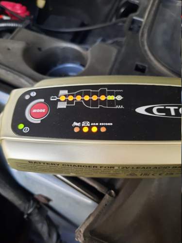

Hallo Buchener74722, guten Abend. Die Batteriespannung kann z.B. separat mit einem möglichst hochohmigen Multimeter gemessen werden. Das Ctek zeigt keine Werte an, misst aber intern ob die Batterie okay ist und zeigt den Fortschritt mit LEDs an.
Beim MXS 5.0 z.B.:
Stufe 1 und 2: Desulfatierung, falls erforderlich (bei neuen Batterien eher nicht erforderlich) und dann Prüfung ist die Batterie okay und kann überhaupt aufgeladen werden. Welche Kriterien dafür herhalten, keine Ahnung.
Stufe 3 und 4: Ladevorgang
Stufe 5: Prüfung ob die Ladung (und Spannung) gehalten werden kann.
Stufe 6 Rekonditionierung fällt bei AGM aus.
Stufe 7 und 8: Alles fertig, voll geladen. Batteriespannung wird mit konstanter Ladespannung gehalten und danach Erhaltungsladung. Sieh dazu die zwei Anlagen von Ctek MXS 5.0, Productsheet Seite 2 und BA dritte Seite (DE 11).

Hallo Buchener, zwischen der rechten und linken Motorhaubenecke und der A-Säule ist eine Lücke und davor ein Wasserlaufkanal(?), über diesen "Kanal" führe ich das Ladekabel durch die Lücke nach außen. Dann kann die Motorhaube vorsichtig, so dass das Kabel nicht aus der Lage rutscht, komplett geschlossen und der Wagen verriegelt werden. Müsste auch mit dem Netzkabel möglich sein, wenn das Ctek im Motorraum so gelegt wird, dass es nicht von der Haube getroffen wird.
