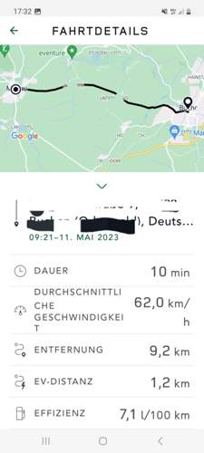

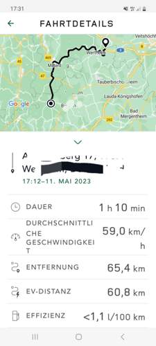

Hier mal 2 unserer üblichen Fahrten die zeigen wie gut er auf längeren Strecken funktioniert und wie wenig aktuell Kurzstreckenbereich geht.
