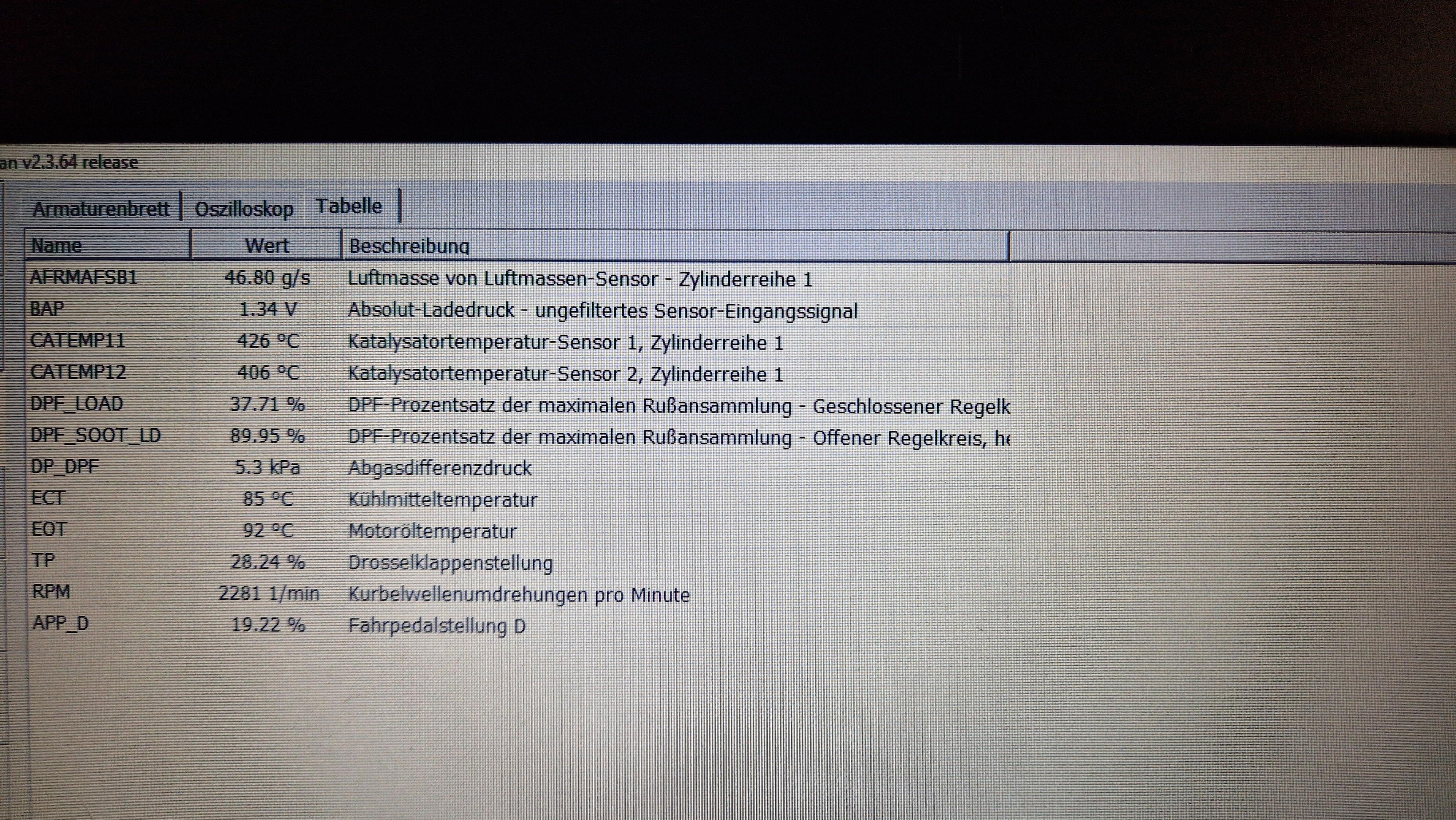

Hier mal ein paar Bilder von den Messwertblöcken
+2
Und noch welche
+2
Und noch 3....was auf den letzten beiden Bildern auffällt, dass die Drosselklappe immer wieder mal wegbricht, während alle anderen Werte recht stabil bleiben, ist das normal?
Du hast was entdeckt und fragst nicht spezifisch. Wahllos Screenshots zu schicken macht doch kein Sinn. Du merkst das das Ford Forum deutlich ruhiger ist als ein VW Forum.
Also das einzige was mir jetzt im Vergleich von meinen zu deinen Werten aufgefallen ist wäre der deutlich geringere Differenzdruck bei dir. Ist dir das auch aufgefallen? 0,0... 0,1 kpA im Leerlauf ist entweder normal und bei mir nicht normal oder umgekehrt. Ich hoffe es ist letzteres :-)
Bei den Bildern der letzten 2 Beiträge sind die Parameter im Leerlauf nicht dabei?
Bring mal auf Betriebstemperatur und dann ein Bild der Parameter im Leerlauf.
Wie meinst du das mit "die Drosselklappe wegbricht"
Die ist bei gemessenen Drehzahlen um die 30% offen und das ist meiner Kenntnis nach im soll.
Oder hab ich da was übersehen?
