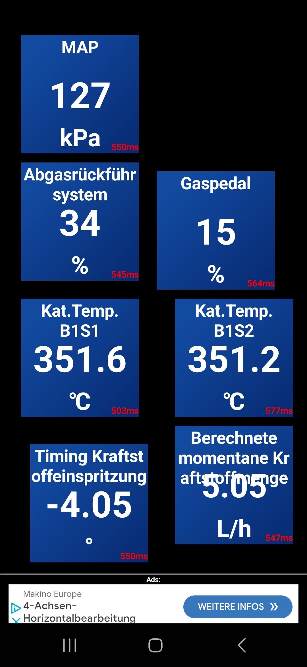

Ab welche Temperatur wäre mir weniger wichtig, eher welche max. Temperatur während der Reg. erreicht werden kann. Ich schaffe alleine ohne die Regeneration um die 460°C genau wie bei ihm der Fall bei Steigung. Der max Wert von 512°C (log CAT11) während der Regeneration ist aus meiner Sicht zu niedrig. Bei mir nennt sich der log EGT11 (soll denke ich heißen Exhaust Gas Temp.) und erreiche immerhin 651°C bei normaler Fahrt und Regenwetter ganz ohne Verdampfer Einheit. Anhand beider Log Fahrten würde ich an seiner Stelle mir den Verdampfer anschauen und den Differenzdrucksensor + dessen 2 Schläuche prüfen.
Gegebenfalls noch die Abgasrückführung per Platte oder sonstiges vorübergehend! verschließen und nochmals eine Logfahrt durchführen und über die Werte schauen.
Guten Morgen. Die Temperaturen passen. Heute morgen hat er wieder regeneriert. AGR arbeitet auch. Während der Regeneration ist es komplett geschlossen. Danach wieder offen. Die Differenzdrücke, selbst kurz vor der Regeneration(0,5kpa bzw 5mbar) sind schon sehr niedrig. Was aber bewirkt die schnelle Beladung wenn der Differenzdruck niedrig ist? Das kann dann doch dann nur ein erhöhter Abgasgegendruck in Verbindung mit hohem Kraftstoffverbrauch sein. Oder hab ich hier einen Denkfehler? Setzt das Steuergerät die Beladung evtl künstlich hoch um ein Zusetzen des DPF zu verhindern bei einem Defekt des Drucksensors oder der Verbindingsschläuche?lch finde in forscan keinen Messblock wo ich den Abgasgegendruck abrufen kann. Das würde zumindest Aufschluss darüber geben ob der DPF tatsächlich zu ist.

Auf den Wert AGR 0% kannst du leider nichts geben.
Wir haben im 2.2 tdci ein AGR verbaut, bei welchem lediglich die öffnung des Magnetventils registriert wird. Also Spannung da = offen. Keine Spannung = geschlossen.
Irgendwann schließt das Schei...ding durch Ablagerungen nicht mehr, wird aber als geschlossen (0%) angezeigt weil spannungslose.
Dein MAP-Sensor erkennt nur den Luftstrom hinter der DK und sonst nix. Wenn deine DK durch verschleiß ein bissel spiel hat (und das hat sie nach 100 tkm definitiv) misst er bei angeblich geschlossener DK gleichfalls einen Luftstrom.
Abgleichen tut er das mit dem LMM, aber auch hier ist bis zur Fehlermeldung unglaublich viel Toleranz im System.
Also ist der Wert AGR rate für die Füße.
