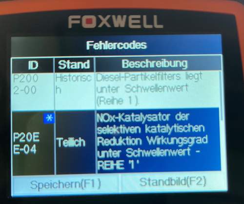

Nun stehe ich mit meinem Evoque vor folgendem Problem, und ich hoffe dass hier einige Profis unterwegs sind die mir ein paar Tipps geben können, oder vielleicht jemandem der schon mal den gleichen Fehler hatte.
Ich fange nun mal an🙂
Range Rover Evoque L538 bj. 2016
2.0l 150ps 115000km
In meinem besitz seit 08.2022 damal hat der 88000km Laufleistung gehabt.
Motorkontrolleuchte nach dem Kauf nach 3 Tagen angegangen seit dem versuchen wir ihn zu reparieren
(Es sind schon ein paar Fehler weniger geworden aber eins ist noch da was hartnäckig ist und immer wieder kommt🙁 )

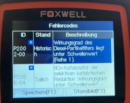

FEHLER
Wirkungsgrad des
P2002-00
mal Teilich mal Historisch (auslesegerät Foxwell Elite)
Diesel-Partikelfilters liegt unter Schwellenwert
(Reihe 1).
Motorkontrolleuchte bleibt diesmal zwar aus aber Fehler kommt immer wieder.
Bei Werkstatt war der auch schon mehrmals was mich mehrere Tausende von Euros gekostet hat aber leider ohne gewünschten Erfolg.

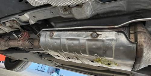

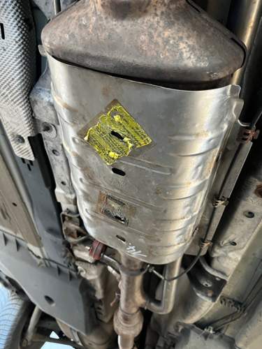

Kannst du mal deinen DPF fotografieren? Wenn die wirklich die Keramik getauscht haben, muss man das sehen, wo die den aufgemacht haben. Evtl. ist das Hitzeschild im Weg… Auch hätte ich den Ruß im Auspuffendrohr weggemacht um mal zu schauen ob und wie schnell es wieder verrußt.
@00haschi schrieb am 3. September 2023 um 15:55:09 Uhr:

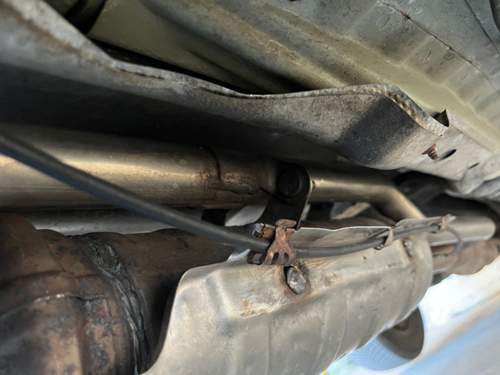

Man sieht tatsächlich den Schweißnaht wo die den zusammengeschweißt haben, ein Mal vorne und ein Mal hinten, mache Fotos die Tage wenn ich mal wieder unten bin, auch paar Aufkleber sind auch drauf aber sind schon fast weggeschmolzen🙂Ruß von endrohreh habe ich vorgestern abgeputzt muss morgen gucken ob’s wieder da ist
Hab paar Fotos gemacht, vorne sieht man Schweißnaht, was komisch ist😕nach fast 500 km blieben endrohre sauber ober besser gesagt ist wenig Ruß zu sehen

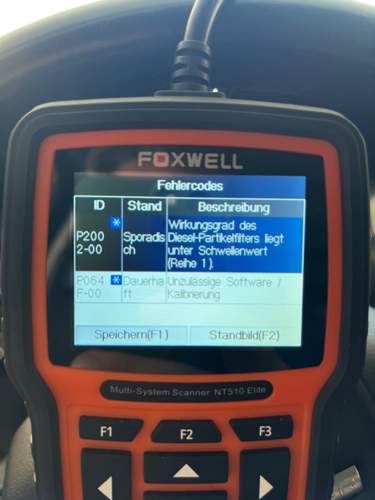

Was zeigt ein anderes Auslesegerät am besten von LR etc. Selber an?
Ich glaube kaum, dass man von den Endrohren zuverlässig auf die Funktion des DPF schließen kann.
@Haltech81 schrieb am 5. September 2023 um 21:11:45 Uhr:
Das Weiss ich nicht, das sagen die mir nicht, werden sich aber die Tage melden sobald die ein Leihwagen für mich haben und ich kann dann den wieder dahin bringen, dann suchen sie weiter
Weil ich die Erfahrung schon gemacht hab das "Billig"Tester alles mögliche Anzeigen und ein "richtiger " teils nichts oder was anderes was aber genau definiert war..

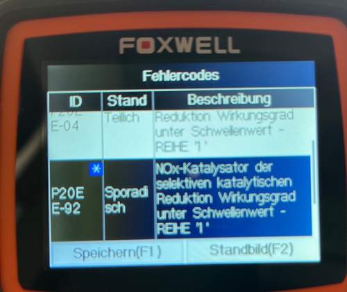

Kurzes Update, mein Evo geht nächste Woche wieder nach Werkstatt zurück als Reklamation, wahrscheinlich wird pdf abgebaut und wieder eingeschickt um zu Prüfen ob der ok ist, alle Fehler sind wieder da ! Ich schätze heute wird Kontrolllampe wieder angehen.😕

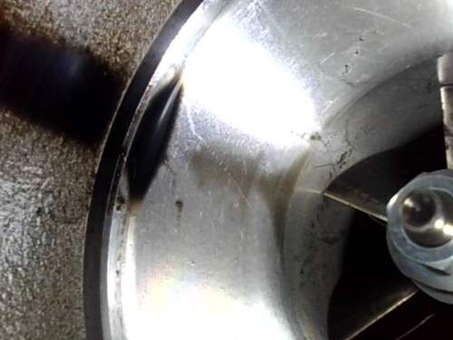

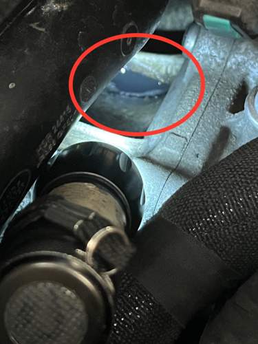

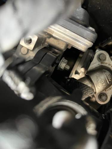

Habe heute paar Sachen gefunden, Faltenbelag Rohr war gar nicht richtig festgeschraubt ist und an der agr Ventil Seite, unten drunter ist jetzt eine Pfütze aus Öl, agr Ventil selbst ist verölt Turbolader auch, habe dazu paar Fotos zugefügt(leider kann ich das Video nicht zufügen) kann es sein dass es durch Zuviel Luft reingezogen Wurde und somit das Öl im agr Ventil hoch kam oder Werkstatt hat Zuviel Öl reingetan und das ganze ist sozusagen übergelaufen ?
Hab erstmal alles saubergemacht und Fehler gelöscht und jetzt ein paar Tage beobachten ob was kommt
+2
Oh ha, Öl an Stellen wo es nicht hingehört ist immer doof! Zu viel Öl am Peilstab kann auch Ölverdünnung sein … auch nicht gut. Hattest du nicht zuerst den Turbolader wechseln lassen? Hat das alles die selbe Werkstatt gemacht?
