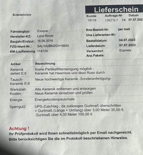

Pdf wurde schon zum reinigen eingeschickt, dort wurde ein haarriss festgestellt der Ruß durchließ, Keramikteil wurde dementsprechend neugefertigt und angepasst, kosten 880€ Keramikteil und ein und Ausbau plus anlernen , Kalibrieren, Fehler auslesen und löschen Paar Sachen dazu 1120€, insgesamt 2000€ Rechnung !
Fehler wieder da
Ich trau Instandgesetzten dpf nicht...
Wenn hinten in deinen Endrohren schwarzer Russ ist,dann ist der dpf,agr und agr Kühler eine mögliche Fehlerquelle..

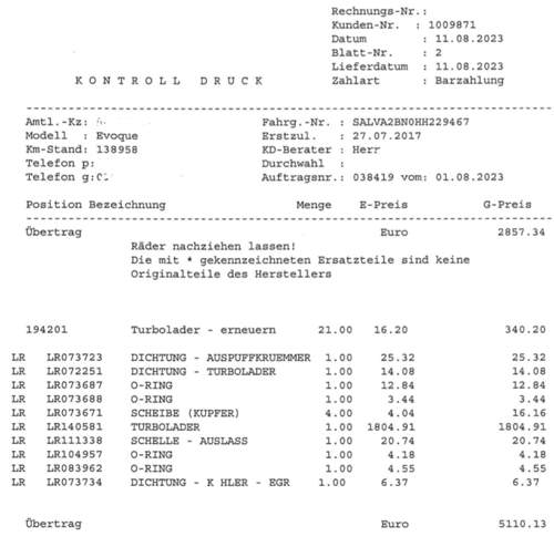

Hallöchen,
Range Rover Evoque L538 bj. 2016
2.0l 180PS das gleiche Leiden.
Juli 2023 bei 136000 km wurde Inspektion durch geführt und jetzt bei 138500 km fast die gleiche Krankheit wie bei dir....Auf der Autobahn bei konstanter Fährt 120-140 kmh ging der Motor auf reduzierter Motorleistung und dann ging die Motorkontrolllampe an. Ab in die Werkstatt LR. Anfrage auf Kulanz zwecklos zu alt und zu viele Kilometer sagte mir der Serviceleiter...trotz aller Inspektionen die komplett in der LR Werkstatt durch geführt wurden.
Jetzt der neue Kostenvoranschlag für den zusätzlichen Einbau eines neuenTurbolader. Der erste Kostenvoranschlag lag bei Einbauteile bei 3600€.
Jetzt wird ein neuer Turbolader eingebaut nächste Woche...bin gespannt und genervt

Turbolader ist bei mir schon neu trotzdem hab ich Fehler immer noch, meiner Gottseidank geht noch nicht in notlauf aber Fehler kommt immer wieder, hab noch bis Ende August Gebrauchtwagen Garantie, die haben wenigstens ein Teil übernommen, jetzt mit abgasgeschichte stellen sie sich quer und sagen so kann man weiterfahren, der frisst mir langsam alle Haare vom Kopf weg, keiner weiß woran es liegt, Werkstätte fangen schon auf meine Kosten alles durcheinander zu tauschen, leider haben die bis jetzt kein richtiges Teil erwischt, Fehler besteht immer noch, versuche es jetzt selbst irgendwie auszuschließen woran es liegen kann, Gesamtkosten sind bei mir schon 12000€

Sorry, habe noch nie gehört, das beim DPF nur die Keramik getauscht, oder instand gesetzt wird. Wenn dein Auspuffendrohr derart verrußt ist, dann hat die Keramik einen Riss, oder die Abgase pfeifen an der Keramik vorbei. Meiner hat bei 81000 km gar kein Ruß im Auspuff. Ich denke der Fehler liegt beim DPF.
Hier mal ein Video dazu:
https://youtu.be/WWZLMDae54M
Fazit: 2.0 Ingenium Diesel haben ein scheiß Abgassystem. ;-)
