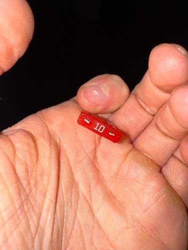

sind bei Steckplatz 16 Metallklipse? Wenn ja gehört da eine hin. Auf Foto sieht es aus als ob da welche sind.
Hab gerade mal nachgeschaut, 10A Sicherung
Sicherung 16
also metallklipse sind drin
siehe zb in 17 da sind keine
die sollte passen oder
Ja dann fehlt nur die Sicherung 😅 Sind aber so kleine Sicherungen die 10er in deiner Hand ist zu groß
ich tausche mal die von der spiegelheizung weil ich gerade keine habe und ansonsten ist es ja nicht winter sollte eigentlich klappen

hab mal nachgeschaut die Sicherung von der Spiegelheizung hat nur 5A, die Sicherung könnte evtl durchbrennen, muss aber nicht.
Also ich hab die Sicherung von der Spiegelheizung genommen und siehe da Magnetkupplung zieht an, drehzahl verändert sich und klima kühlt wie sie soll unglaublich.
