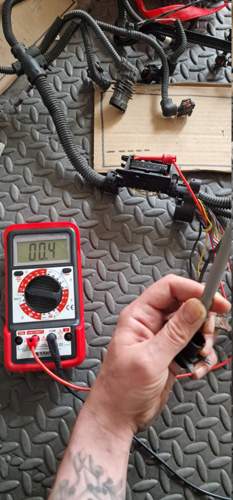

Gerd_7 das wurde getestet von ihm durch angeschlossen abgeschlossen Zündung an und Zündung aus. Eventuell kann dadurch das falsche Ohm Wert gekommen sein. Ich prüfe morgen nochmal und schaue was dran liegt
Die Sonde darf zur Widerstandsmessung nicht angesteckt sein.
War nicht angesteckt. Sry hatte mich falsch ausgedrückt. War abgesteckt bei Wiederstandsmessung. Es wurde zwischen drinnen mal angesteckt dann wieder angezogen und gemessen

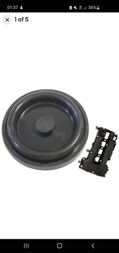

Ich habe versucht heraus zu finden ob auf meinem ventildeckel such membranen Im ölnebelkanal sind. Ich persönlich kenne nur die auf dem Screenshot, was ich ja wieder rum bei meinem nicht habe. Habe versucht im Internet etwas über die Auffbauweise meines ventildeckel zu finden aber eher schlecht. Weiss einer von euch zufällig ob der auch eine Membrane besitzt oder ob da einfach nur der Kanal entlang geht? Falls nicht, überlege ich mir ein gebrauchtes vom Schrottplatz zu holen um es dann aufzuschreiben wo ser doppelte Boden sitzt.
Da der 2 Abgänge zur Drosselklappe hat, hat er vermutlich keine.

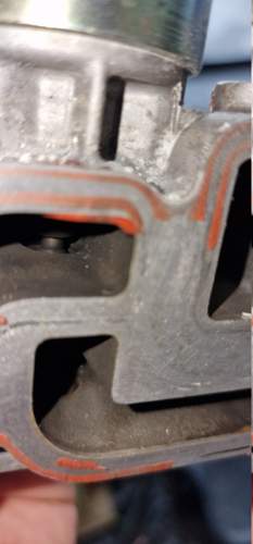

BlackyST170, habe den pierburg mal fotografiert da er sowieso ausgebaut ist. Ich persönlich konnte jetzt nichts entdecken ausser den Dreck.
Lies die PDF durch.
Kauf das Teil neu und lass Software-Update machen.
Dann haste Ruhe.

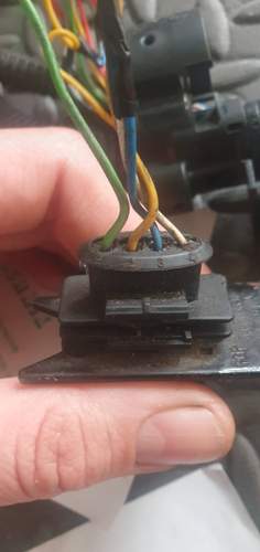

Zudem have ich die mal ein Bild hochgeladen wegen Wiederstand vom gelben Kabel vom pin Verteilung zum Anschluss vom Lambdasonde Kabel. So hätte ich das jetzt geprüft Im eingebauten Zustand des kabelbaum. BlackyST170, ich habe sie mir durch gelesen das wäre ja wenn ich theoretisch den pierburg drinnen habe. Was aber ja nicht der Fall ist. Kann ja nicht sein das er vorher tadellos lief und seit das gewesen war mit der steuerzeiten nicht mehr geht. Das ist für mich das fragwürdige von allem. Es steht ja geschrieben ein Update gegen die verkorkung was wohl stimmen mag, aber da stellt sich mir trotz die frage wegen der niedrigen Spannung.
Zudem have ich die mal ein Bild hochgeladen wegen Wiederstand vom gelben Kabel vom pin Verteilung zum Anschluss vom Lambdasonde Kabel. So hätte ich das jetzt geprüft Im eingebauten Zustand des kabelbaum. BlackyST170 dir PDF habe ich mir durchgelesen. Was wohl stimmen mag mit der verkorkung und neuem Software Update. Wo ich mir aber die Frage stelle ist weshalb die niedrige spannung? Ich konnte auf der PDF nichts wegen der Spannung finden, wasir dann nicht schlüssig wäre. Im Endeffekt sei es dahin gestellt 3 AGR-Ventile zu besitzen und alle drei zeigen den gleichen Fehler auf. Somit stellt sich mir die Frage von der verkorkung her abgesehen was mit einem Update des MSG positive Auswirkungen vollbringen kann/könnte. Aber die niedrigen Spannung würde mir unteranderem weiter im Weg stehen. Meiner Meinung nach, kann auch falsch liegen und werd gern des besseren belehrt. Was für mich auch unteranderem in Frage gestellt wird ist, wenn AGR-VENTIL Kabel angeschlossen läuft er unrund im leerlauf von halb- bzw Volllast läuft er teils wieder ruhig und die leuchte erlischt. AGR-VENTIL abgesteckt (sozusagen kein stromdurchfluss) läuft er normal. Natürlich nur im stehenden Modus getestet, gefahren bin ich noch nicht weit mit abgesteckten Kabel. Das ist etwas das mich fragwürdig macht. Ich bin schon am überlegen mein Reserve Kabelbaum einzubauen nächste Woche in meinem Urlaub um zu sehen ob es ein Unterschied zwischen den kabelbäume zum MSG gibt. Den das lässt mir ehrlich keine Ruhe und ich lasse nicht locker bis ich den Fehler für die niedrige spannung gefunden habe. Natürlich ist Elektronik nicht mein Fachgebiet, aber rein theoretisch wenn ich überlege heisst für mich niedrige spannung soviel wie ein bsp. Habe einmal masse und plus Kabel, plus noch 2 Schalter Kabel die über relais/blocksicherung/ Sicherung verteilt bzw aktiviert werden. Kabel 1 12 Volt Kabel 2 masse Kabel 3 5 Volt und Kabel 4 3 Volt zum bsp. Das heisst für mich dann niedrige spannung kommt anstatt bei Kabel 3 5 Volt 2,5volt und Kabel 4 3volt nur 1,5 Volt an. Im Ausschliessverfahren heisst es für mich das entweder der MSG keine volle Leistung durchbringt oder ich irgendwo Litzen gebrochen sind. Und durch Vibrationen und halb- volllast die benötigte Volt von sich wiedergibt. Kurz gesagt bekommt er im leerlauf nicht genügend Volt um das AGR ventil zu schalten. Vielleicht liege ich mit meiner Vermutung falsch. Die elektro Pläne habe ich mir ausgedruckt und werde Leitung für Leitung Prüfung.
Im übrigen wäre das gelbe Kabel vom Anschluss der Sonde auf pin16 laut Bild gelegt.
Stecker Belegung lamdasonde vorkat.
1 grün= über dem Verteiler (weisd nicht wie das heisst siehe bild)
2 gelb= pin 16 0.4 Ohm
3 Blau= pin 40 0.3 Ohm
4 weiss= pin 57 0.2 Ohm
Das wäre jetztvdie pinbelegung von der lamdasonde
