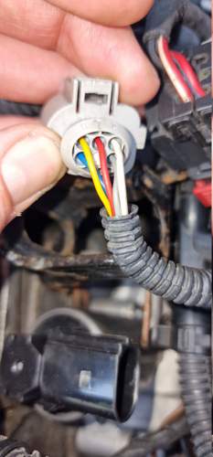

Kurzes Update, also Kabel gelb vom Kabelbaum zur Sonde vor dem kat bekommt kein Strom. Sozusagen eines der Heizungs Kabel weiss von Sonde erhält nichts. Durchgang geprüft auf Kabelbaum ist da. Jetzt heisst x3 vom sicherungskasten überprüfen.
Das ist normal !
Du kannst auf Kabel GELB keine Spannung messen bei abgezogenem Lambdasonden-Stecker am Kabelbaum und eingeschaltener Zündung !
Der Strom fließt von der Sondenheizung zum MSG.
Und nicht umgekehrt
Nur auf Kabel GRÜN liegt 12 Volt Spannung an.
Das korrekte Arbeiten der Sondenheizung ( Kabel GELB ) geht nur mit Livedatenanzeige.
Oder anzapfen der Leitung GELB und das PWM-SIGNAL mit KFZ-MULTIMETER ablesen.
Wenn Du etwas messen willst,dann frag vorher nach.
So bringt das nix.
Das hat nix mit dem UEC ( Sicherungskasten ) oder mit dem UEC-Stecker XE 3 zu tun.
Der heisst XE 3 und nicht X3.
Bei abgezogenem Stecker und eingeschalteter Zündung sollte an der Sondenheizung zum MSG eine Spannung zu messen sein.
Vergleiche das mal mit der anderen Sonde.
Bei mir sind das 4,5V

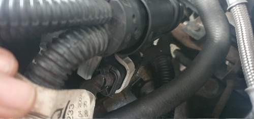

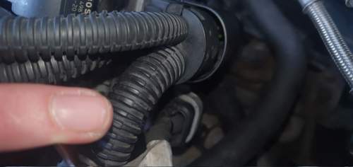

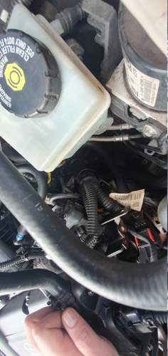

Habe versucht Bild vom MSG zu machen. Das msg ist sa so blöd an der Seite eingebaut.

Jetzt bin ich nur am überlegen wie das BlackyST170 genau meinte wegen dem überprüfen im eingebauten Zustand. Da mein MSG an der Seite von der ansaugbrücke hängt und die zwei Stecker angesteckt sind
Das MSG bleibt eingebaut.
Nur der MSG- Stecker XC 1 wird abgezogen.
Der mit mehr Kabeln als der andere MSG-Stecker !
Dann den richtigen PIN suchen für Kabel GELB von der Lambdasondenheizung am MSG-Stecker.
PIN 49
Jetzt ne Widerstandsmessung des Kabels vom MSG-Stecker zum PIN 2 der VOR-KAT-SONDE durchführen.
Dafür braucht man dünne Messspitzen !
Haste die jetzt ?
Du kannst doch an Deinem ausgebauten Kabelbaum ne Trockenübung machen und dort messen.
Dann haste gleich Vergleichswerte.
Habe 2 dünne spitzen die nicht Funktionieren. Habe dafür aber klemmenanschluss mit nadel für MSG-stecker xc1 (das alte Kabelbaum was zu den Sensoren geht) da passt der Durchgang. Das war ja das was ich letztens gemacht hatte nur Kabel abgesteckt gehabt. Ich mach die Tage nochmals und sende Bild.
Im übrigen nach heutigem messen der zwei weißen Kabeln von der Sonde hatte ich einen Wert von 13,8 Ohm
Das ist im kalten Zustand zuviel.
Hast du mal beide Messstrippen zusammengehalten, dass da auch 0 angezeigt wird?
