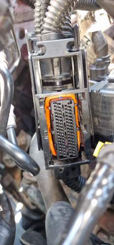

Der lässt mich die Belegung nicht anfügen.

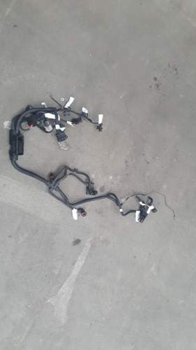

So habe die pinbelegung. Hatte alles mal geprüft wo ich den Kabelbaum draussen hatte und gesäubert hatte

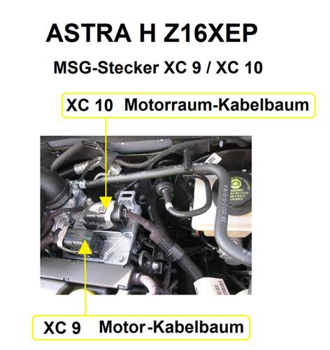

Okay.
Zwei verschiedene Stecker am MSG !
Hab ich auch noch nicht gesehen..
Motorraumkabelbaum hat schon die neue Ausführung
Motorkabelbaum hat noch die alte Ausführung des MSG-Steckers.
Wieder was gelernt.....

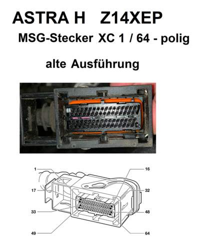

Gemessen wird am XC 1 vom MSG.
Das ist der alte Stecker auf Bild 3
Ich meinte Foto vom MSG mit Stecker drauf im eingebauten
Zustand !
So wie Bild im Anhang

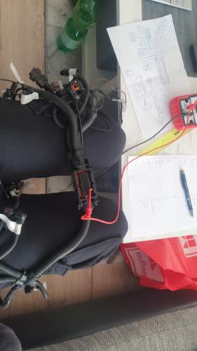

MSG-Stecker Z16XEP

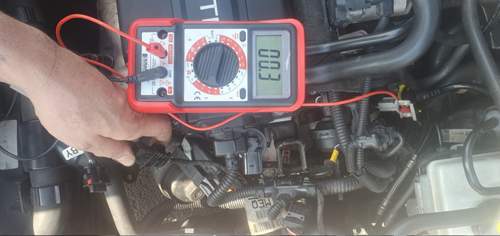

Kurz gesagt anstecken Beide und dann Widerstand messen also so wie im Bild hier als bsp. Karton ist theoretisch das MSG
Muss dann der Motorraum Kabelbaum auch angeschlossen sein?
Nee !
Nix von der Rückseite abgreifen!
Wieso ist der Kabelbaum überhaupt ausgebaut ?
Wieso haste den Stecker zerlegt ?
Ist der Reserve oder was ?
Lass das Deinen Kumpel machen !
Das ist zu frickelig für Dich !
Pinnummerierung XC 1 MSG-Stecker
Pinbelegung MSG-Stecker XC 1

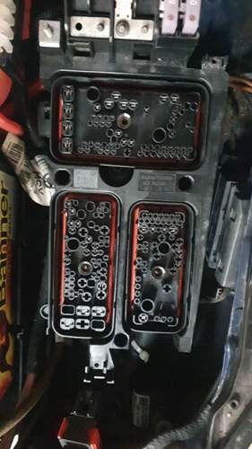

Das ist Reserve Kabelbaum. Aber im eingebauten Zustand wird das schwierig da die Abdeckungen drauf haben oder ich bin einfach gerade zu blöd.
Und der Kollege sagte er will vorbei kommen und wieder kommt er nicht vorbei.
Was für Abdeckungen ?
Mach Foto !!

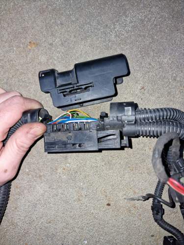

Siehe da habe ich eine pin Belegung mal gemacht im ausgebauten Zustand wo och den Kabelbaum draussen hatte
Von 1 bis 64

Ich kann da nix erkennen auf dem Foto von wegen Abdeckungen.
Mach mal Distanzfoto.

Diese Abdeckung habe ich gemeint und die pinbelegung die du hoch gepostet hattest habe ich auch mal gefunden die war von einem corsa c. Und die pinbelegung die ich hoch geladen habe, da hatte ich jedes einzelne Loch vom Kabelbaum zu den Leitungen geprüft auf Durchgang. Und so hab ich aufgeschrieben wo welches Kabel zu welchem Loch hin geht vom motorkabelbaum
Oder sprechen wir von diesem Motorraum Kabelbaum? Da hab ich keine Belegung das von da wo der sicherungskasten drauf kommt
Habe jetzt mal paar ältere Bilder gesucht wo ich alles draussen hatte. Nicht das wir jetzt an einander vorbei reden.
Falls man über der App nicht sieht für was blauer und roter Pfeil ist.
Blauer Pfeil für Kabelbaum zu den ganzen Sensoren
Roter Pfeil Kabelbaum zum sicherrungskasten

Die Pinbelegung vom XC 1 ist speziell für den Z14XEP im ASTRA H und sogar das Baujahr ist berücksichtigt.

Heute habe ich soweit alles befolgt das du mir sagtest. Ist auch alles noch eingebaut. Nur das vom Widerstand messen mit xc1 komm ich nicht mit im eingebauten Zustand .
Ich frag heut nachts Arbeitskollegen wegen Widerstand prüfen im eingebauten Zustand er hat Mechaniker gelernt vll kennt er sich aus. Den suf meinem Elektriker kann ich warten bis ich alt und grau werde, da er mich heute wieder versetzt hatte. Sein Grill war wichtiger zu putzen.
Also der erste Arbeitskollege sagte ich soll am besten die ummandelung abmachen und ein Kabel auf die Leitung klemmen und extern eine ziehen. Glaube er hat aber nicht verstanden was ich genau wollte. Er besitzt nebenbei eine Werkstatt. Warte noch bis der Arbeitskollege auf meiner Schicht kommt und ihn fragen wie ich das am besten mache.
Da ich ihm erklärt habe wie vermisst man den Widerstand am besten im eingebauten Zustand.
Den anderen Arbeitskollege habe ich auch gefragt, und ihm das gezeigt was du geschrieben hattest. Er meinte er wüsste jetztbauch nicht was du genau meinst mit im eingebauten Zustand den Widerstand messen. Und das eine Bild hab ich ihm auch gezeigt, dazu sagte er ja das ist die pin Belegung.
