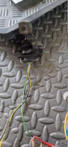

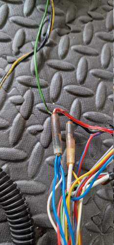

Habe zusätzlich mal Bilder vom ausgebauten Kabelbaum gemacht wie die Leitungen verlaufen von der Sonde und dem agr Anschluss. Da die identisch sind von der Bauweise.

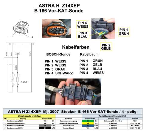

Haste jetzt volle 12 Volt am getrennten Lambdasonden Stecker auf PIN 1 GRÜN bei Zündung an ?
Gemessen gegen MINUSPOL !

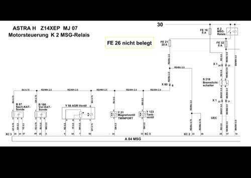

Bin jetzt auch mal nach dem Schaltplan gegangen erst mal nur auf UEC(Sicherungskasten)
Laut Bild MJ07
K2 Relai auf durchgeang geprüft.
FE21 20A (blocksicherung)
FE32 5A (mini sicherung)

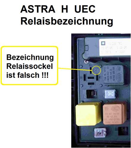

Laut Bild MJ08
Habe ich kein K3 relai drinnen
K2 relai auf Durchgang geprüft lief ohne Probleme
FE22 7.5 A (mini sicherung)
FE26 10A (mini sicherung)

Lamdasonde
Stecker grün 12,21 Volt bei Zündung ein
Und bei Motor an
Stecker grün 14,22 Volt
Alles paletti !
Dann mach mal Stecker vom MSG runter,ob da Öl zu sehen ist.
Z14XEP Vorkatsonde
Der ist sauber hatte ihn ja letztens unten wo das gewesen war wegen steuerzeiten aber ich bau ihn gern nochmal runter und mach bilder davon
Dann hau mal Deinen Kumpel an wegen Messen der Verkabelung von der Lambdasonde zum MSG.
Leitung GELB
Da sollte Widerstand gemessen werden.
Dafür braucht man dünne Messspitzen für den MSG-Stecker.
Vom MSG kannste auch gleich Bilder machen im eingebauten Zustand.
Wegen der zwei Stecker.
Weil Du bestimmt fragen willst,an welchem Stecker gemessen wird.

Natürlich haste ein K 3 - Relais.
Das fette gelbe Relais rechts unten auf dem Bild
Dein Problem ist nur,dass Du nicht weißt,dass die Aufdrucke der Relaisbezeichnungen auf dem UEC falsch sind !!!!!
Da wo K 3 steht,steckt kein K 3-Relais drin !!!
Deswegen nur nach meiner Übersicht arbeiten !!!
Und wegen Deinen Sicherungen :
Wenn da ne Sicherung in Deinem UEC steckt,heisst das noch lange nicht,dass die dann automatisch bestromt wird.
Die kann auch drin stecken ohne Funktion !
Das siehste auf Bild 2.
Das UEC ist von nem Z14XEP ( nicht Deine Kiste ! ) und die Sicherung FE 26 ist gesteckt,obwohl die beim Z14XEP nicht angeschlossen ist.
Da haste schonmal Ersatz !
Falsche Bezeichnung UEC-Relais

Also gelb zum Anschluss msg 0.03 Ohm gemessen
