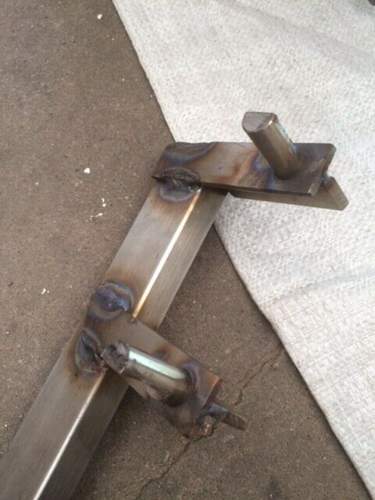

Hi! Wollte heute eigentlich Druckverlustprüfung machen, aber vorher wollte ich sichergehen, dass der Zahnriemen korrekt gemacht wurde. Jetzt hab ich ein Problem: Die Nokenwelle ist arretiert. Die Markierung am unteren Ritzel zeigt mit dem abgeschrägten Zahn auf 4V. Bei der Schwungscheibe ist die Markierung aber nicht korrekt?! Was läuft hier falsch? Hier ein paar Bilder.
https://cloud.gmx.net/.../external?...
Das erste Bild zeigt wie die Markierung korrekt stehen sollte. Das letzte Bild zeigt die Stellung bei arretierter Nockenwelle und 4V Markierung. Wo ist der Fehler....
