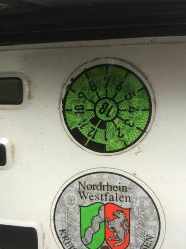

So, Projekt abgeschlossen🙂
Danke nochmal für eure Tips.
