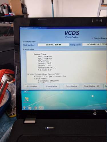

Hallo ich habe auch ein problem bei mir fährt alles normal aber die ganganzeige ist rot und wenn ist auf mauell schaltten gehe tut sich bei den wippen nichts.
Höchstwahrscheinlich was am Getriebe STG Platt, keine Seltenheit:
Guck mal auf
www.abs-steuergeräte.de
Da gibt es mehrere Möglichkeiten, von Reparatur bis Austausch oder vor Ort Service!
Ich bin dort gewesen und sehr zufrieden!
Fehlerspeicher auslesen!

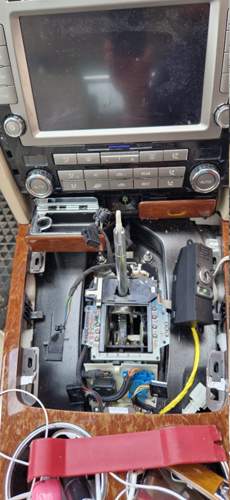

könnte auch der Schlitten auf der Schaltmechanik sein.
Zwar kenne ich diese nicht, aber das Symptom kenne ich von anderen Modellen des VW Konzerns. Diese bricht gerne und dann funktioniert die Anzeige und Tiptronik nicht mehr.
Hatte ich z.B. bei jedem meiner Phaetons (bild anhängend von phaeton, nicht a4)

Ich habe es ausgellessen.
Die ölmenege ist auch zu wenig.
Aber wieso die tiptronik nich funkrioniert?
ja klingt nach Platine wie ich sagte, dann geht auch die tiptronik nicht. aufmachen und anschauen hilft.

Hallo
Und danke es war die platine die neue rein durchgeschaltet und alles wieder normal.
Danke
sehr schön, freut das man helfen konnte.
