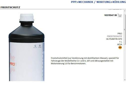

Haben wir es doch endlich hinbekommen !
[Von Motor-Talk aus dem Thema 'Kühlwasser entlüften' überführt.]
107
@Emma65 schrieb am 28. Juli 2020 um 19:02:07 Uhr:
Danke für den link. Das ist ja sogar schon eine fertig Mischung die bis - 35grad gemischt ist.
Zum Glück liest mann auch mal die Anleitung nicht so wie der manche Azubi.. Lach.
Hab das ganze Wasser aus den behälter raus geholt und dann pur aufgefüllt.
Was mich wundert wieso der behälter leer war, nach nun 159km fahrt, ist der Stand nicht gesunken. Nun gut letztes Mal wurde die 2017 überprüft, Kopfschüttel...
