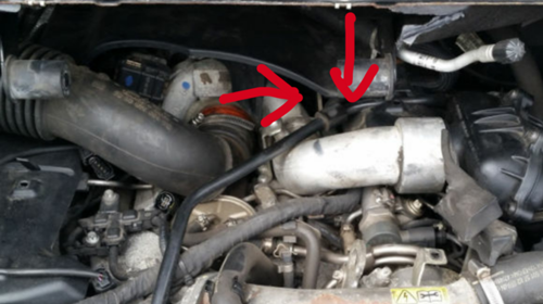

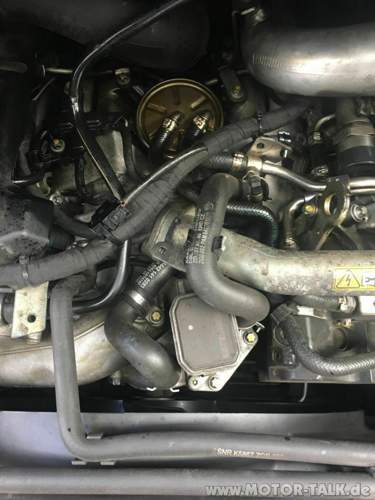

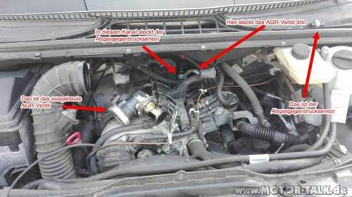

Ich habe es nun gestern endlich geschafft den Sensor zu finden und auch auszubauen. Ich habe erstmal nur eine Reinigung vom Sensor und dem Kanal vorgenommen. War etwas dreckig, aber meiner Meinung nach nicht dicht. Die erste Probefahrt ergab erstmal keine neue Fehlermeldung (Fehler wurde vorab gelöscht), aber eine ausgiebige Probefahrt (mit Autobahn etc) steht am Wochenende an.
Sollte der Fehler wieder kommen, werde ich den Sensor dann doch tauschen. Aber erstmal abwarten.
Und wie versprochen in den Bildern eine kleine Ausbauhilfe zur Orientierung. Aber Achtung, ich übernehme keine Haftung für Richtigkeit oder Sonstiges. Ich bin kein Mechaniker! Somit handelt Jeder auf eigenes Risiko. Dies nur zur Absicherung...

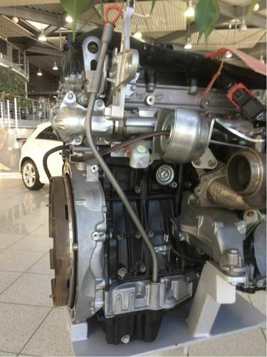

Nimm noch mal das Ansaugrohr vom Turbo ab. Zwischen den beiden Zylinderbänken im V sitzt der Öl-/Wasserkühler, an deren Ende hinten rechts neben dem Turbo sollte er sitzen. In dem oben von mir verlinktem Thread ist ein Bild.
Ich wünsch dir ganz viel spass. Bau die abdeckung unter wss mit wischergestänge und wasserfangblech aus dann haste n bischen mehr Luft. Zudem ist es nicht unwarscheinlich das der kanal zu ist. V6 im viano..... ich kann es nicht oft genug sagen.....der motor passt da eigentlich garnicht rein 🙂
Also im ansaugbrücke v fahrerseite beim turbo. Orientier dich am kleinen agr wellrohr dann kommt der irgendwann
@bestesht schrieb am 14. März 2018 um 16:44:11 Uhr:
Du hast ein bild /thread vom om 646 verlinkt
Wie das Teil aussieht hatte ich mir als Foto zur Hilfe ausgedruckt. Aber okay, zumindest weiß ich jetzt, dass es sich im hinteren Teil vom Motorraum befindet. Dann suche ich morgen nochmal, in der Hoffnung...
DANKE @MBVianoV6 , deine detailierten Fotos werden bestimmt einigen V6-Fahrern eine wertvolle Hilfe sein.
Zumindest schaut man die beim 🙂 ausgestellten Diesel-Motoren mit mehr Interesse genauer an.

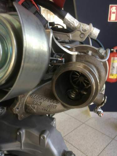

Ich würde bei der oder der nächsten Gelegenheit die rote Dichtung an der Ansaugseite des Turbos gegen den von MB geänderten O-Ring tauschen.
Ja hab das foto gesehen und dachte oh oh ist der noch heile also wenn nicht zieht sein turbo stück für stück den dichtring rein. Ich hoffe er ist mit gefühl montiert.
@bestesht : Weil? Wegen möglicher Undichtigkeit?
Ne turboschaden

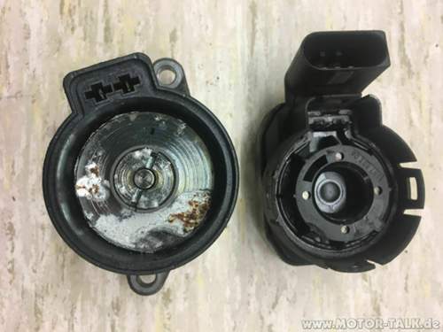

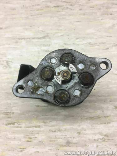

So ich erweitere mal die Bilderstrecke. Nachdem bei mir erst der Fehler P0409 Abgasrückführung Flussrate zu gering und kurz darauf P0299 Turbolader geringer Ladedruck, Notlauf ohne MKL am Ende einer 1000km Anhängerstrecke angezeigt wurde. Auslesen der Daten zeigten im Fahrbetrieb feste 5% beim AGR Ventil. Also das mal schnell bestellt und erneuert. Glücklicherweise sitzt dies bei der Motorvarinate 642.990 vorne anstatt hinten. Somit war der Tausch recht einfach. Den Tip mit den Gewindeschneiden beherzigt, man kommt ja gut dran, mit zwei Schlauchklemmzangen die Wasserkühlung abgedichtet, Zack schon wars passiert. Bei meinem AGR Ventil war allerdings nicht die Drallklappe fest oder undicht, sondern der Stellmotor oben schwergängig, da ?Wasser/Salzwasser eingedrungen ist und seine Spuren hinterlassen hat. Auch war die Hardykupplungsscheibe (nicht im Bild) zwischen Motor und Ventil zerbrochen. Die Rückholfeder funktioniert einwandfrei.

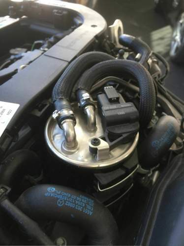

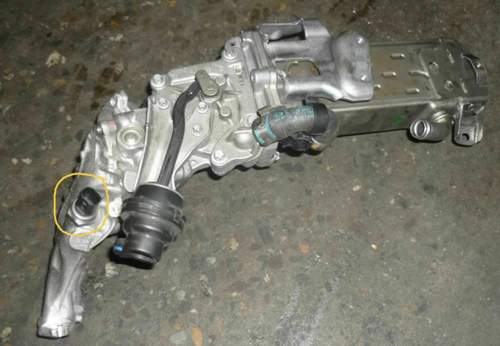

Moin, ich muss auch den abgasdrucksensor bei 642 tauschen aber ich finde den einfach nicht, ich finde immer nur den differenzdruck Sensor... Wie hast du den damals gefunden? Selbst die autoshops finden immer nur den einen 🙁
Meinst du jetzt im WWW oder am Auto selbst?
https://www.ebay.de/.../183137310125?...
Such dir mal anhand deiner VIN die richtige E-Teilenummer für dein Modell heraus....
