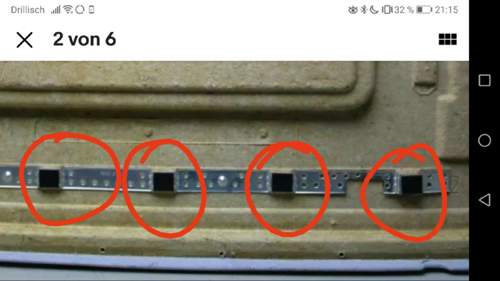

Es gibt bei Ebay solche nieten. Ist das Dach doppelt? Also kann man irgendwo rein bohren bzw. schrauben ohne das diese heraus kommt? Wäre kacke^^

Der Dachhimmel ist mit Klettverschlüssen an den Dachspriegeln befestigt. Am Himmel sind auch Kletten aufgeklebt, und diese lösen sich mit der Zeit von der Karosserie oder/und vom Himmel ab. Geschätzt 99% der Vitos/Vianos fahren mit gelöstem Himmel ohne dass die Besitzer das merken.
Der Himmel in meinem Viano (lang) hing im hinteren Teil auch durch. Ich habe ihn mit schmalen Neodymmagneten befestigt (auf Höhe der originalen Klettis). Das hält wenn man ihn vorher hochgedrückt hat und ist recht unauffällig und geht ohne großen Aufwand.
Hast du Magnete innen an den Stoff geklebt, oder wie hast du das gemacht? Bei mir hängt es in der Mitte.
Das Dach ist Blech und die Metallschienen am Himmel wo die Klettteile aufgeklebt sind auch. Ich würde an der Heckklappe (Gummidichtung) den Himmel etwas lösen und darüber versuchen die Magnete zu positionieren. Der Himmel ist was partielles Drücken (Finger) angeht empfindlich. MB selbst hat mir bei einer Karosserie-Reparatur mal diesbzgl. meinen Himmel geschrottet. Da sah man lauter Dellen, weil der Himmel partiell zu fest angedrückt wurde.

es gibt hier diese Nieten, aber ich wüsste nicht wo ich rein bohren darf^^.

Beim Nachfolger W447 ist der Dachhimmel mit Magneten befestigt. Wer Bilder davon sehen möchte, schaut gern mal in diesem Beitrag https://www.motor-talk.de/.../...-im-w447-verbessern-t7077821.html?... in die Anleitung, Bild 19 und 20. Vielleicht hilfreich bei Umrüstung von Klett auf Magneten.
meist ist ja direkt im Bereich der Heckklappe der Dachhimmel lose. Ich habe die Klett-Teile mit einem guten Karosseriekleber angeklebt, hält wunderbar und dauerhaft.

wenn du diese schrauben (Nieten) in den Himmel drehst und am Dach befestigen willst schauen die schrauben aus dem Dach.
Deswegen macht man es an den Spriegeln fest!
