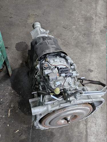

Themenstarteram 20. Januar 2024 um 21:07
21.12.23 60.000er Service , Outback Bj.:1-2020
24.12.23 nach 20km auf Autobahn, Rasseln und
Kraft weck, Motor läuft, keine Verbindung zum Getriebe
Weihnachtsurlaub vorbei, kein Leihwagen von ADAC weil unter 50km, irgendwann Leihwagen nach 6 Stunden von Subaru
Outback steht im Autohaus , ehemals Opel/Subaru jetzt Opel/Peugeot und Service Subaru ohne Neuverkauf
18.1.24 Info Getriebe kaputt, neues wird von Subaru zur Reperatur freigegeben, dauert ca. 3 Wochen,
Habe vom Autohaus kostenlos elektrischen Opel Corsa, 160km im Winter, Schnellladung nur sehr eingeschränkt möglich, 150km 4h
kann also Familie in 350km Entfernung nicht besuchen

Themenstarteram 25. Januar 2024 um 15:29
So jetzt darf Autohaus neues Getriebe bestellen, Subaru hat Garantiefall bestätigt. Wird wohl Februar werden bis ich mein Outbäckchen wieder bekomme.
Das 2-tägliche Laden vom eCorsa ist mittlerweile nervig .

Themenstarteram 29. Februar 2024 um 15:55
Dauert doch länger, Mitarbeiter hatte bei Durchsicht vergessen Öl aufzufüllen, Garantiefall von Subaru nicht anerkannt, Mitarbeiter entlassen, Getriebe wird jetzt von Autohaus auf eigene Kosten bestellt, mir wurde jetzt kostenlos ein größerer Leihwagen Grandland Hybrid mit Hängerkupplung überlassen.
Immerhin ist es klar, dass für dich keine Kosten entstehen und sie haben den Fehler anerkannt.
Dass Subaru nicht zahlt, ist verständlich. Der Betrieb wird für sowas eine Haftpflichtversicherung haben.
Wenn der Mitarbeiter dafür geflogen ist, war das nicht der erste Bock, den er geschossen hat.
Mich wundert nur, dass du damit noch fahren konntest anfangs. Vermutlich war durch den Ölwechsel noch genug Öl im Wandler verblieben, so dass das Getriebe nicht wirklich trocken lief, aber der Öldruck dann zusammengebrochen ist.

Hast zufällig was mitbekommen, wie hoch der Schaden gewesen wäre, wenn man es selber hätte zahlen müssen?
Themenstarteram 18. April 2024 um 6:17
12.400 €, die Betriebshaftpflicht vom Autohaus hatte dies mit Schreiben mitgeteilt.
