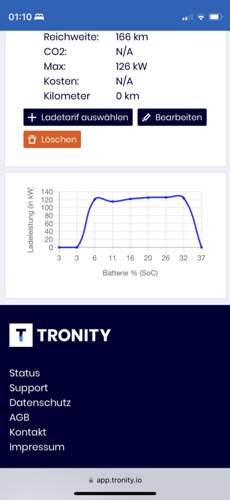

Das stimmt einfach nicht. Lag vielleicht an der Säule oder kaltem Akku bei hohem SoC.
Hier mal eine typische Ladekurve für 2.4
Ladekurve
Und hier mal von 3 bis 37 Prozent
3ab66c5d-88be-4018-a248-30029fd22301
Ich Denke Normal in beiden Fällen.
Ich habe das jetzt mehrfach auch mit Soc < 10% probiert.
An unterschiedlichen HPC Ladern von EON ionity usw.
Quasi Autobahn (sehr flott gefahren) runter, 20 km Landstraße zum abkühlen, laden.
Kein einziges Mal mehr als 95% bis zum Soc von ~ 60%.
Mein Kollege im ID5 kennt das Problem nicht. Der lädt jenseits der 100kw.
Sofern du schon die Software>=3.0 drauf hast, Guck mal bei den Ladeeinstellungen, ob du eventuell Ladeleistung reduzieren bei AC laden aktiv hast, die Option gibt es auch um die hohen Peak Spitzen zu minimieren und angeblich den Akku zu schonen. Anders kann ich mir deine Werte nicht vorstellen, zumindest nicht an einer 350kw Säule von Ionity. Da hat unser mit kleinen (58/62) Akku und 2.3 Software eben schon Mal über 130kw im Peak gehabt. Und das in der letzten Zeit eigentlich immer wenn wir am Schnelllader waren.

Das hatte ich anfangs aktiviert (Ladeleistung reduzieren). Ist aber ausgeschaltet und wird nicht wirklich besser.
Gilt ja nur für AC laden. Bzgl DC laden kann man nichts einstellen.
Dann stimmt was nicht mit deinem Auto.
Ich denke auch.
Keiner meiner Kollegen mit ID4 & 5 haben das.
Nur ich. Ist übrigens echt ein Montagsauto
