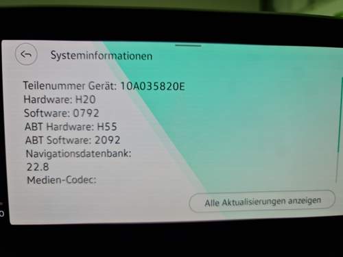

So der ID4 war beim freundlichen seit gestern für dad Update von 2.3 auf 2.4. Heute kam der Anruf, Ersatzfahrzeug muss noch länger gefahren werden, nach dem Update startet der ID4 nicht mehr...
Hatte schon einer diesen Effekt?

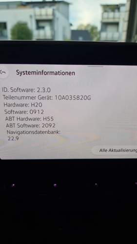

Update von 2.3 auf 2.4 sollte erfolgen, nach 2 tagen der Anruf, startet nicht mehr.
Heute durfte man abholen aber hat sich nicht gelohnt, da kein Update auf 2.4 Erfolg ist... Siehe Anhang..
... Morgen erstmal anrufen und meckern..
20220920
Img-20221004-wa0014
0912 IST 2.4.
(bevor Du meckerst)
0910 ist 2.3.
Mhh OK und Id Version 2.3??
Wo sieht man die Übersicht mit den verhandenen Software Versionen?
Ab 3.0 soll das richtig angezeigt werden.
Bis dahin ist noch Verwirrung.
2.3 ist 0910.
