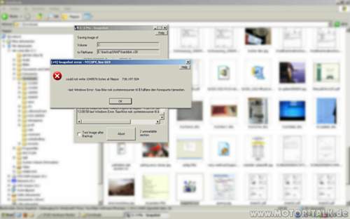

ich kann meinen letzten beitrag nicht mehr editieren, also ein neuer: habe mich an "disk snapshot" versucht, einer der empfehlungen torstens. leider hat das nicht geklappt. ich war nicht zuhause, als die fehlermeldung kam, diese sagt, dass die systemressourcen nicht ausreichen. die fehlermeldung in text sagt was anderes, und bestætigt dells fehlercode:
12:29:46 Disks in backup:
12:29:46 C: -> E:\backupSNAP\harddisk.SNA
12:29:50 Start backup of C: -> E:\backupSNAP\harddisk.SNA
12:30:09 free space info: total 305242MB, 5046MB free, 298150 must be saved
12:31:10 C: -> E:\backupSNAP\harddisk.SNA
13:08:58 ***********************************************************
13:08:58 Snapshot error NTCOPY, line 669
13:08:58 could not write 1048576 bytes at filepos 738.197.504
13:08:58 last Windows Error: 5aa-Ikke nok systemressurser til å fullføre den forespurte tjenesten.
14:20:14 ***********************************************************
14:20:14 last write operation needs 878447 milliseconds
14:20:23 Unreadable Sectors found! Please visit E:\backupSNAP\BadSectors_C.txt
14:20:57 operation aborted
14:21:02 Backup of C: aborted; ** Bad Sector Information for: oli from 10/26/2009
; ** To retrieve the associated filenames start
; ** Snapshot --locatesector @"E:\backupSNAP\BadSectors_C.txt"
C: 978185 Sector bad
C: 978186 Sector bad
muss ich jetzt erwarten, dass jedes andere backupprogramm ueber den gleichen hardwarefehler stolpert? das wære ja, mild gesagt, kagge: die alternative ist die enorme arbeit mit dem neuaufsetzen des rechners... oder kann ich einfach die registry exportieren, dann im frischen windows importieren und den rest der dateien kopieren?
lieb gruss
oli
edit: habe erst nach dem posten hier gesehen, dass die badsectors-datei ja ein kommando enthælt. kaputt sind dateien im ordner von photoshop cs3. das kann ich also nicht einfach so rueberkopieren...

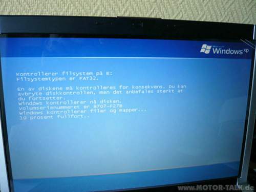

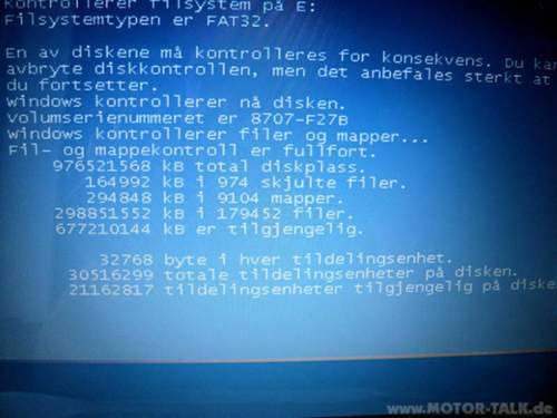

Bei einem Schreibfehler würde ich primär davon ausgehen, daß das Ziel, also die externe Platte kaputt ist. Formatier sie doch mal neu. Oder hast Du irgend eine Energiesparmaßnahme eingerichtet, die trotz laufender Programme den Saft (vielleicht auch nur an USB) abdreht? Bei einer defekten Quellplatte solltest Du mal die Analyse mit Reparatursignal durchjagen. Sind die defekten Dateien Programm- oder Arbeitsdateien?
Was heißt "Ikke nok systemressurser til å fullføre den forespurte tjenesten."?
oh, handelt es sich um e:\? dass es sich um einen schreibfehler handelt, hatte ich gar nicht geschnallt - obwohl es da steht. die festplatte schaltet sich nach længerer inaktivitæt ab, aber ich weiss nicht, wie und wo das eingestellt ist? unter "eigenschaften" finde ich da nichts, aber es wære ja auch echt seltsam, wenn die sich bei benutzung abschaltet? was heisst "Analyse mit Reparatursignal durchjagen", hat snapshot.exe ein reparatursignal? vom kommando wurden zwei defekte dateien ausgegeben, beide sind .png-dateien tief in der photoshop-mappe.
"nicht genug systemressourcen um den angeforderten dienst auszufuehren." - verstehe ich auch nicht, wenn das selbe programm sagt, es læge eine fehlerhafte platte vor.
tausend dank fuer die hilfe & lieb gruss
oli
: die datei sagt ja auch
- handelt sich um die interne festplatte!

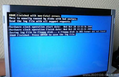

so, ich wollte mich nochmal fuer die hilfe und besonders bei markus fuer's an-die-hand-nehmen 😁 bedanken! lief nicht wie geplant, eine komplette kopie der festplatte ging nicht, da die backupprogramme den kaputten sektor nicht mochten. selbst dban zum løschen des inhaltes der kaputten platte machte enorm ærger, mit der neuesten version lief dann allerdings die aktion mit "noverify". bisschen seltsam war, dass ich beim austausch meiner schreibtischlampengluehbirne wæhrend des dban-prozesses den laptop angetippt habe und es kam sofort eine fehlermeldung. reproduzieren konnte ich das allerdings nicht.
meine neue externe platte macht genauso viel krach wie neue interne platte, beide machen solche knackenden festplattengeræusche. ausserdem hat die externe platte bei einem neustart chkdsk provoziert, schien aber in ordnung zu sein. ich habe die inzwischen auf ntfs formatiert und untersucht, und keine fehlermeldungen bekommen. so. 🙂
