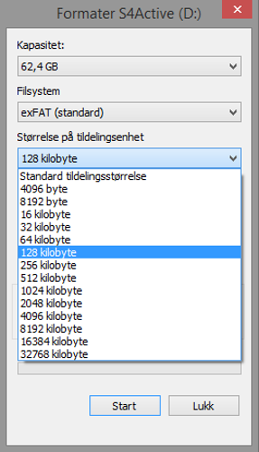

Was macht eigtl die gewählte Blockgröße beim Formatieren für einen Unterschied? 128KB ist die Standardeinstellung, die ich auch gewählt habe.
Lieb Gruß
Oli
Die Blockgröße markiert den kleinsten addressierbaren Bereicht des Dateisystems. Jede Datei muss mindestens einen Block belegen. Ein Block kann nur eine Datei aufnehmen. (Bei NTFS werden besonders kleine Dateien ins Bitmap geschrieben). Ein zu großer Block kann Speicherplatz verschwenden. Zu kleine machen das Dateisystem wegen des gestiegenen Verwaltungsaufwandes langsamer.
Bei Flash-Speichern (SD/SHC/SX, CF, SSD etc) ist ein Block die kleinste löschbare Einheit. Daher sollte dringend die Blockgröße des Dateisystems mit der des Mediums übereinstimmen. Ein zu großer/zu kleiner gewählter Block kann hier das Medium vorzeitig verschleißen lassen, da Flash-Speicher nicht verschleißfrei sind.
Danke! 🙂 Also würde es vielleicht gar Sinn machen, auf 4096 Byte runter zu gehen? Ich habe die Karte inzwischen so viel formatiert, und das Kopieren hat bisher nicht einmal vernünftig geklappt, dass da vielleicht schon was abgenudelt ist.
Lieb Gruss
Oli

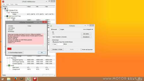

Streng an Jürgens Tipp halten - wenn Lese-/Schreibfehler zweimal auftauchen, Karte entsorgen (ggf. Datenrettung vorher).
Karte prüfen, z.B. hiermit: http://www.heise.de/download/h2testw.html
Gute Fahrt!
Torsten - der XC-Fan (und Datenrettung geht oft mit "testdisk" http://www.cgsecurity.org/wiki/TestDisk ganz gut)
Passiert genau das gleiche, was auch beim Kopieren passierte: Abbruch wg Schreibfehler. D.h. also Abbruch vor dem Beginn des eigentlichen Testes...damit ist wohl auch nichts mit der SD-Karte anzufangen, und das Ding darf fröhlich weiter in den Müll? Bestelle seit zehn Jahren direkt aus China, und die Leute fragen immer "aber ist denn die Qualität gut?", als ob nicht alles, was sie im Laufe des Tages in der Hand halten, eh aus China kommt. Diesen Monat sind gleich zwei neue Sachen abgeraucht, mehr oder weniger zum ersten Mal... 😁 🙄
Tausend Dank für Eure Tips, dieser gratis Service hier ist eigentlich echt Gold wert! 🙂
