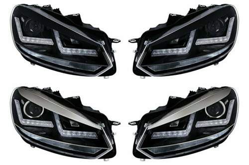

Black vs. Chrome - direkter Vergleich der Osrambilder.
VG myinfo
Black vs. Chrome

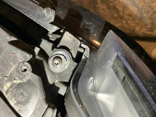

Ach, und die Scheinwerfer passen nicht zu 100prozent in die Halterung.
Siege angehängtes Foto. Ist das normal? Das ist der Zustand nachdem ich den Scheinwerfer fest eingedrückt habe. Abstand betrug 10mm. Ist doch ein Anschlag oder?
60ab90a2-ee92-4d9c-a4a9-33e661165cfb
Das Flackern ist normal. Die LEDs dimmen nur bis 6V, da ist auch nichts zu codieren. Die Halterungen sehen bei mir auch so aus

Ok, habe ein PIN von der Scheinwerferhalterung auch abgebrochen. Jetzt flimmert der Scheinwerfer bei Unebenheiten auf der Straße...so ein Mist...

Meinst du den Pin, der unten außen als Führung dient? Vergiss ihn - der hält gar nix! Ich musste seinerzeit auf jeder Seite die Pins abknippsen, damit die Dinger vernünftig saßen...Das Zittern des Lichtkegels auf Straßenunebenheiten liegt nicht am fehlenden Pin...die Brenner sind extrem elastisch aufgehängt und schwingen deshalb mehr, als bei den Serien-Xenons. Ist ein bisschen irritierend, aber ...dafür passt das Licht ;-)
