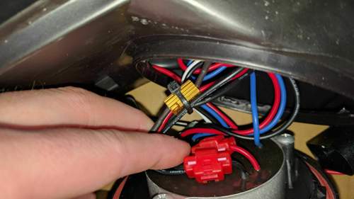

Wie ich es mir schon fast gedachte hatte (und wahrscheinlich ein paar andere auch noch 😉 ) habe ich die Widerstand/Stromdieb-Paarung sofort entdeckt, als ich den Deckel aufgeschraubt habe. Naja, sei es drum, sage ich jetzt mal. Die Teile sollte aufjeden Fall funktionieren 😁

Bitte um Fotos wie Osram die Widerstände angebracht hat.
Genauso, wie in der Anleitung beschrieben.
EDIT: eigentlich sollten hier 3 Fotos mitgekommen sein...Moment ich gehe fix an den Rechner.
So jetzt aber 🙂

Ey da bekommt es Osram nicht mal hin die Dinger einzulöten... Wahnsinn... das wird funktionieren, da bin ich überzeugt. Mal sehen wie lange. Und dann noch an den Leitungen angebracht???!!! Bei der Temperatur.... und dann noch mit Stromdieben... Uiuiui Armutszeugnis.
Die Ladespannung beträgt im Auto nunmal 13,8Volt ... Bitte schau dir mal die Bilder von mir an wo ich mir extra die Mühe mit der professionellen (6500€)Wärmebildkamera gemacht habe.
Was glaubst du warum ich diese Alukühlkörper nachgerüstet habe?
Aber gut. Kannst es auch drauf ankommen lassen und wenn was passiert nochmal einschicken. Aus der Nummer kommt Osram nicht raus. Selbst bei Beweislast Umkehr also nach nem halben Jahr gibt es da keine Diskusionsgrundlage für Osram ;-)
Was ich nicht verstehe ist: Warum habe ich das so selten(bisher 2 mal)... also was ist bei meinen anders. Vielleicht sollte man dem mehr auf den Grund gehen. Also was hat Osram da anders gemacht.
Ich habe da auch schon so eine Vermutung...
Weil LED keinen direkten Widerstand haben. Sondern ne Widerstandskurve!
Was Wärme, aber auch Spannungsabhängig ist.
Die Toleranz der einzelnen Bauteile kann bei dem Einen so sein, dass es genau ausreicht um die Meldung nicht aufkommen zu lassen.
Bei dem anderen ist es der Worst-Case-Fall.
Ist sehr Schade, dass Osram dies so macht, werden aber wohl die gebauten noch verarbeiten wollen ohne große Veränderungen dort dran zu machen und da ist solch ein Stromdieb nunmal der ganz einfache Weg.
Möglicherweise wird dies in der nächsten Version der Scheinwerfer dann mit berücksichtigt.
